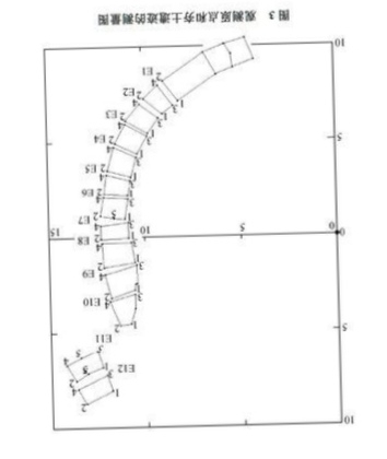

查陶寺遗址中心桩之坐标为
N35°53′17.09″,E111°29′53.3″
《七衡六间》
在陶寺遗址之观日台,经过復原之後,発现其中 1号缝是没有观测日出之功能;
2号缝为冬至观测缝;经 3、4、5、6号缝。
7号缝居中,为春秋分观测缝;经 8、9、10、11号缝。
12号缝为夏至观测缝。
而此观象台之二分(春秋分)二至(冬夏至)此四日,皆与现今一致。
换言之,它就是一套纯阳历法的石柱阵。
而《周髀》同样也是一套纯阳历法,是故两套历法,基本上是同类同质的,且当[三衡两间]之时,甚至是完全一样的,其所不同者,乃是所使用之间隔(=节气)不同而已矣。
査《周髀》之七衡六间,乃是 90日÷3月=30日/月;即一季(春分→夏至)有三间,经十二个月为一岁,是之谓[十二月历],所以实際上它只需要在地上立起七根柱子即可完成任務矣,建石柱阵之優点是不须理会北极出地,及日中测影。
反观陶寺的衡与间,乃是 90日÷5月=18日/月;即一季有五间,所以它有十一衡十间,经二十个月为一岁,是之谓[二十月历]
若陶寺真的是[堯都]平阳之遗址,则此十一衡十间,当为汉族的[二十月太阳历]之铁证矣!

若面向石阵(=面向东)的话,则左北右南。
即上图乃左东右西及上南下北,所以当日出於 E2时为日南至(=冬至),日出 E12时则为日北至(=夏至)。
