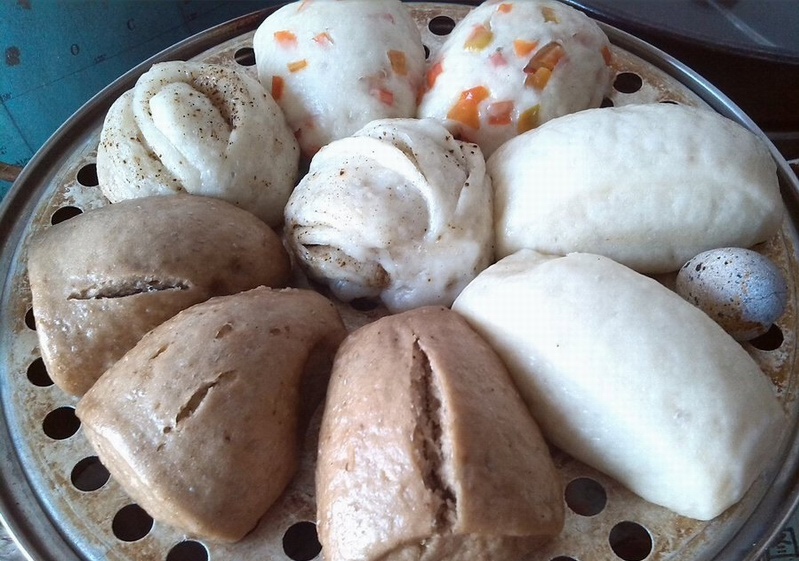

  {六粉馍}面粉配方(比值以混合粉的干重计):
  1、口感劲道优先方案:{普通小麦面粉90%|全燕麦粉3%|生怀山药粉3%|茯苓粉2%|全蛋粉1%|干酵母粉1%}
  2、营养强化优先方案:{普通小麦面粉80%|全燕麦粉6%|生怀山药粉6%|茯苓粉3%|全蛋粉4%|干酵母粉1%}(目前在用方案)
  (全蛋粉用鲜蛋替代,1只鸡蛋相当于15克全蛋粉,1只鹌鹑蛋相当于3克全蛋粉)
包子、葱椒花卷、辣椒面胡萝卜丁馒头
菜椒馒头、椒盐苍卷、白馒头、水糖馒头
豆蔻馒头、椒丁馒头、三黄馒头

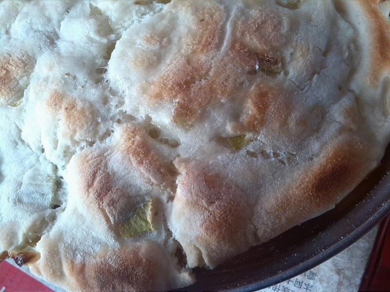

干焙葱饼

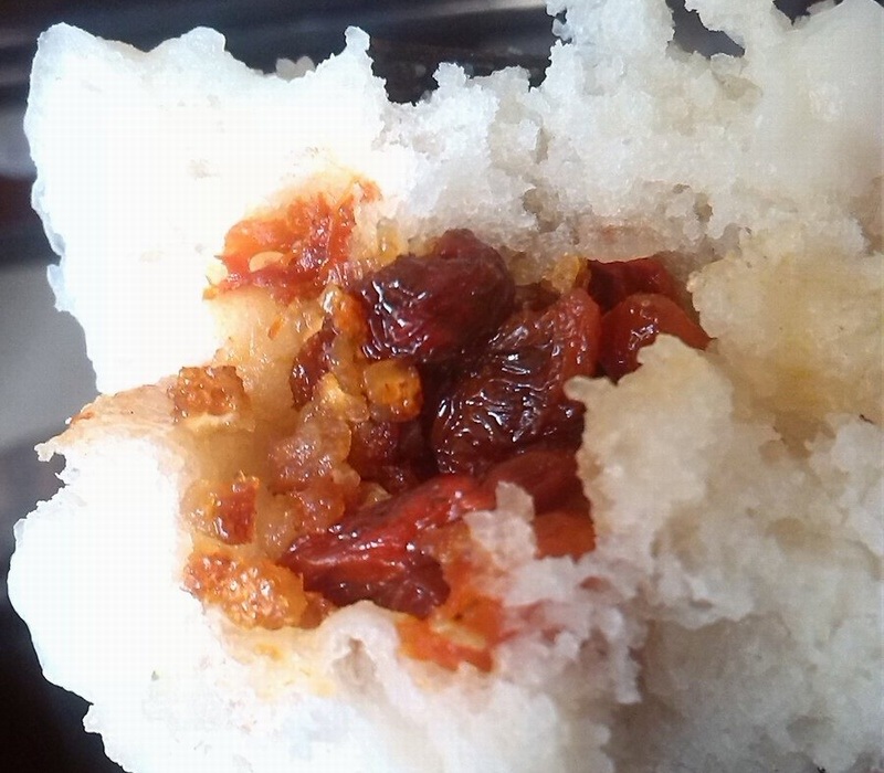

枸杞陈皮糖包子

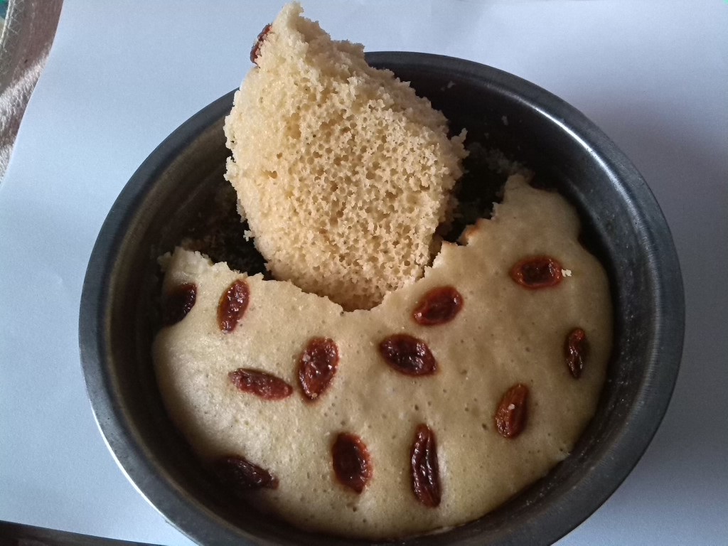

自制蒸蛋糕

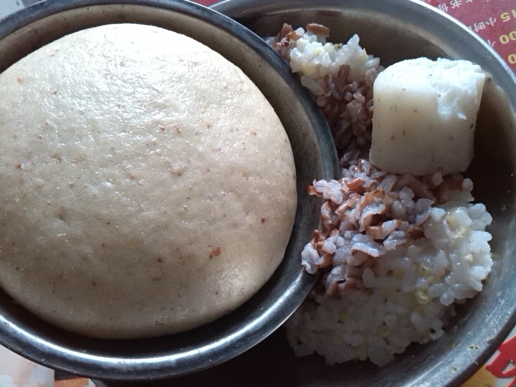

花生发糕、山药红米饭

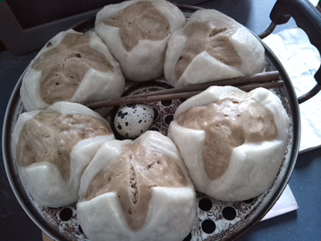

开花红糖馒头
