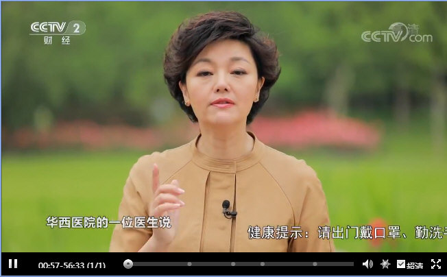

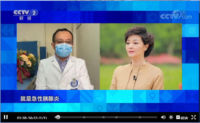

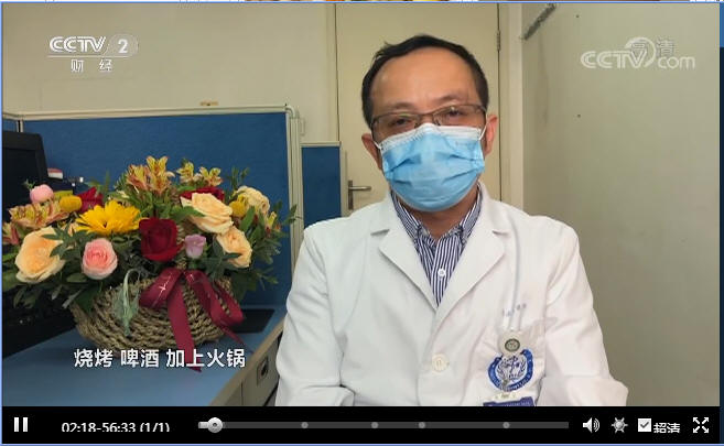

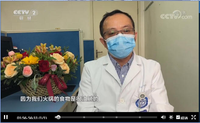

  {重症急性胰腺炎}的死亡率在10%以上,甚至可以达到25%。需要在重症监护室住上两三个星期,每天的费用大概2万左右,即使你侥幸挺过来了,这四五十万的医疗费,相当于一顿饭就吃掉了你半辈子的积蓄。如果不幸挂了,那更是人财两空。
  疫情期间不少人宅在家里天天做好吃的,现在餐饮堂食放开了又报复性的狂吃,这段时间四川成都的急性胰腺炎发病率暴增,原来不上夜班的医生,现在都要去急诊值守了,还忙不过来:

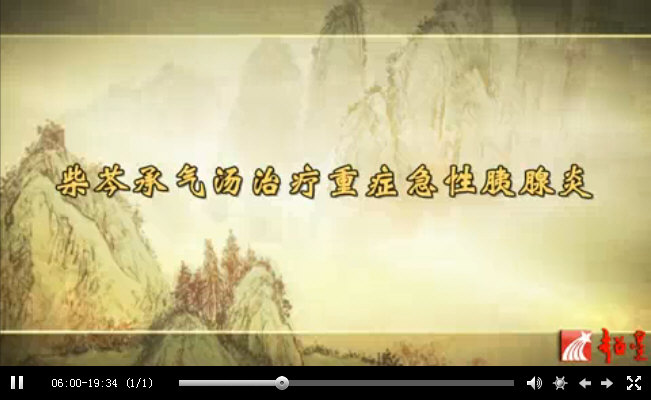

顺便说一句:抢救{重症急性胰腺炎}
〈大黄〉是一味“要药”;[柴芩承气汤]、[大柴胡陷胸汤]是两个“良方”!
华西医院中西医结合[柴芩承气汤]治疗{重症急性胰腺炎}病死率10.47%(欧美25%)

顺便说一句:抢救{重症急性胰腺炎}
