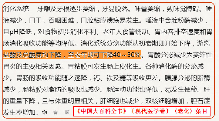

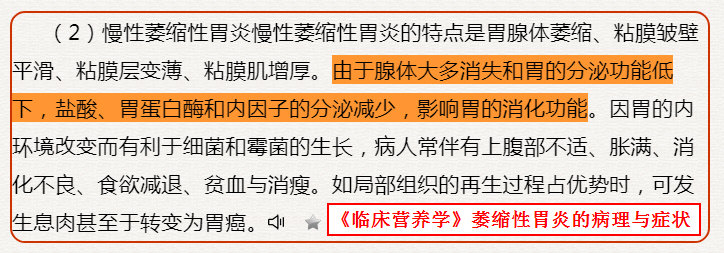

  浅表性胃炎患者胃腺体没有受到破坏,在炎症的刺激下胃酸和消化酶的分泌量不减反增。
  萎缩性胃炎患者胃由于腺体遭受破坏,虽然一部分患者在初期有可能出现返酸烧心的阴虚症状,但随着病程的延长、病情的加重而阴损及阳,进入阴阳两虚的虚劳阶段,胃酸和消化酶分泌量逐渐减少,胃液的酸度逐渐降低,即使返酸时食道也没有明显的烧灼感,直到最后无酸,呕吐清水。

  提示此人一方面胃酸浓度极低消化酶分泌量极少,另一方面胃蠕动频率极低力量极弱。
  如果经常出现这种情况的话,不用做胃镜和钡餐,就基本上可以断定此人有严重的{萎缩性胃炎+胃下垂}。

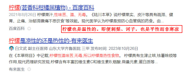

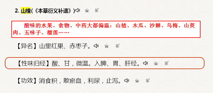

虚寒开胃可用:太子参/党参、砂仁、藿香、木香、陈皮、山楂、神曲、谷芽、枳壳
虚热开胃可用:人参、玉竹、天花粉、石斛、沙参、茯苓、芍药、甘草、白豆蔻/佩兰

  一、胃肠病:萎缩性胃炎,参与造血和肌肉合成的维生素矿物质蛋白质消化吸收出现障碍

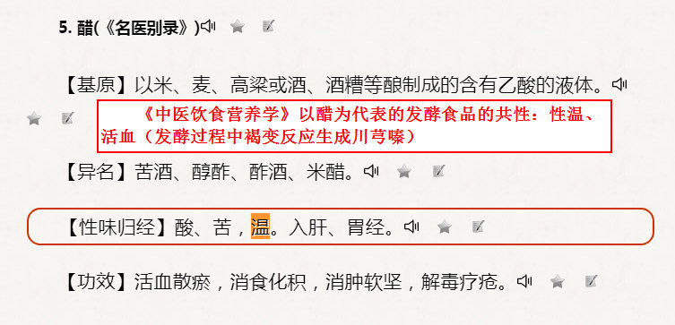

  其中第一类益气活血(和血)药中就包含补气的甘味药,如饴糖、麦芽、谷芽,酒曲等。
  但只用甘味药还不够,健胃开胃需要增振奋胃阳,辛甘才能化阳,所以辛味药也是常用的。
  有了甘辛仍不够,正如西医推荐带酸味的食物+香味的调料,阴阳两虚的人还需要甘酸化阴。
  可见:小建中汤堪称开胃健胃的代表经方:辛(姜桂)、甘(饴糖大枣甘草)、酸(芍药)。

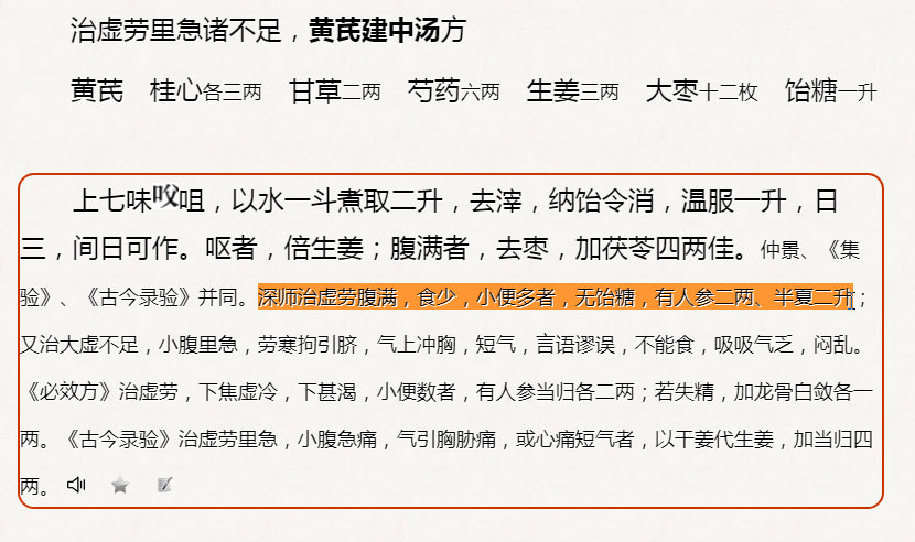

  甘味药并不适合所有的胃口不开的虚人,仲景就指出小建中汤:呕家不可用建中汤,以甜故也。即虽然胃虚,但同时又有痰饮中阻胃气上逆者,开胃健胃不能以甘味药为主,要以辛味药为主。
  但胃虚之人往往兼有痰饮,如果还没有达到“呕家”的程度,只是有些气不顺,则可参照黄芪建中汤进行调方:气短胸满者加生姜,腹满者去枣,加茯苓一两半,及疗肺虚损不足,补气加半夏三两(肺主肃降,助之为补)。
  除了呕家不能用大剂量的甜味药之外,兼有肾虚湿盛腹满的患者,也不能用大量的甜味药,《千金要方》中的黄芪建中汤条文中,有:虚劳腹满,食少,小便多者,无饴糖,有人参二两、半夏二升
