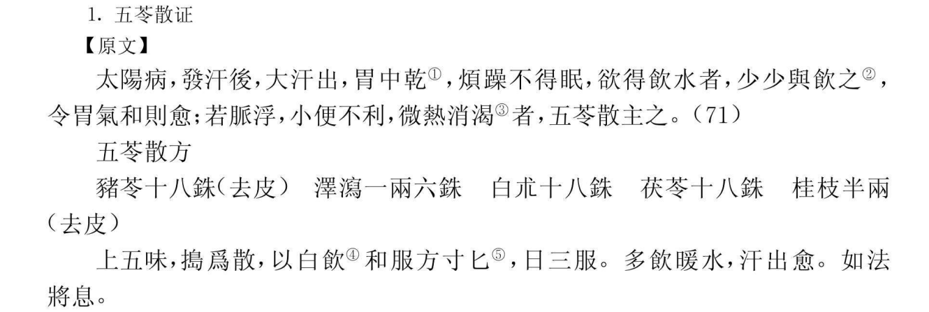

五苓散方
泽泻一两一分 猪苓三分(去皮) 茯苓三分 白术三分 桂枝二分(去皮)

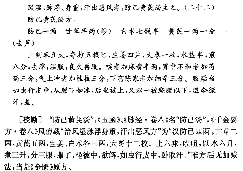

防己黄芪汤方
防己一两 黄芪一两一分 白术三分 甘草半两(炙)

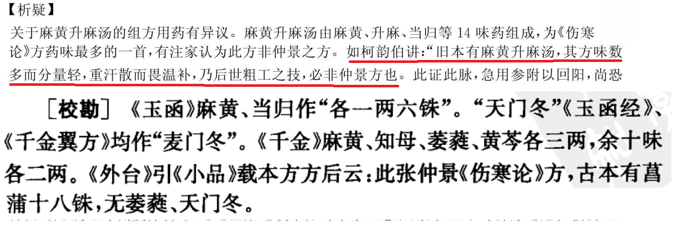

麻黄二两半(去节) 升麻一两一分 当归一两一分 知母十八铢 黄芩十八铢 葳蕤十八铢(一作菖蒲) 芍药六铢 天门冬六铢(去心) 桂枝六铢(去皮) 茯苓六铢 甘草六铢(炙) 石膏六铢(碎,绵裹) 白术六铢 干姜六铢
“两”与“分”并用,且一前一后表示“数位进制”,还怎么个比例法?
  况且处方中还混有“铢”这个计量单位,与《汉书·律历志》中的记载能够“相互佐证”,破除了“孤证不立”的情况。

五苓散方
防己黄芪汤方

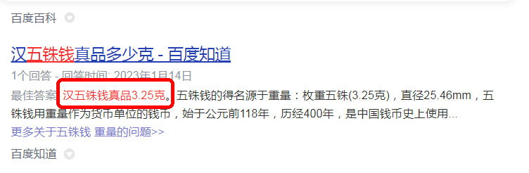

汉代五铢钱真品实物的重量是3.25克,
照此计算:每铢0.65克,一两为15.6克。

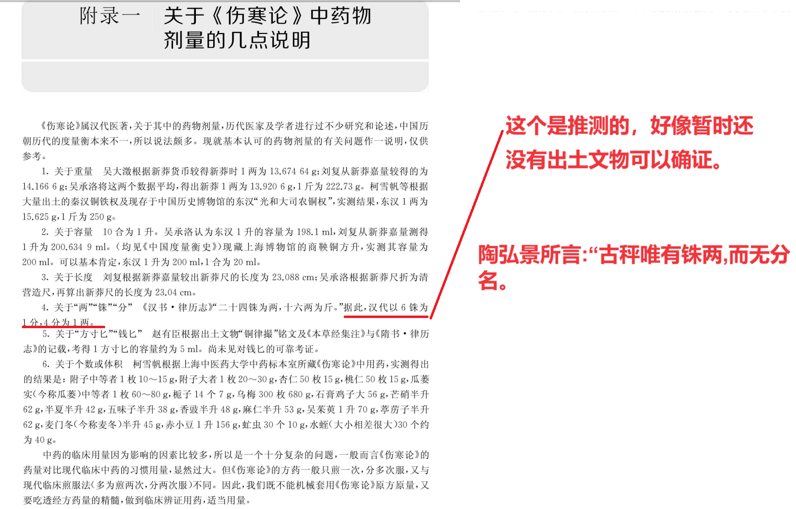

有心了,从各个角度考证这种“两分铢”的进制关系,我觉得最可能的应该是4分*6铢=1两。
  我也觉得是这样。
  从传统文化、中医经典、数学规律三个角度可以佐证为何要四分而不是六分:
  一、传统文化中对时间进行分割最主要采取四分法:一年分四季(春夏秋冬),一日分四时(子午晨昏),一时分八刻(四的倍数)
  二、中医经典《黄帝内经·灵枢》第四十四的篇名就叫〈顺气一日分为四时〉
  度量时间惯用四分法,对空间进行划分也常用四分法,如成语:四面八方、四通八达、四至八道、四平八稳,那么重量的进位也应该一以贯之。
  三、从数学上看,4是最小的“非素数”,
  所谓“素数”就是:除了1和它自己,不能再被其它数整除的数,比如:2、3、5、7……均为素数。
  如果用素数来做分母,就会出现除不尽、分不均匀的问题(2除外),要达到平均、平衡,必须要除得尽。
  6=2X3,包含一个素数3,6作分母很多时候除不尽。

附计重单位对比,以汉代一斤250克为基准:
大陆:250克=0·5斤=5两=50钱=500分;1分=0·5克
台湾:250克=0·417斤=6·67两=66·7钱=667分;1分=0·375克
汉代:250克=1斤=16两=384铢=64分。1分=3·91克(四分)
最后结论:1分=3·91克。 非常感谢各位老师的解惑。
