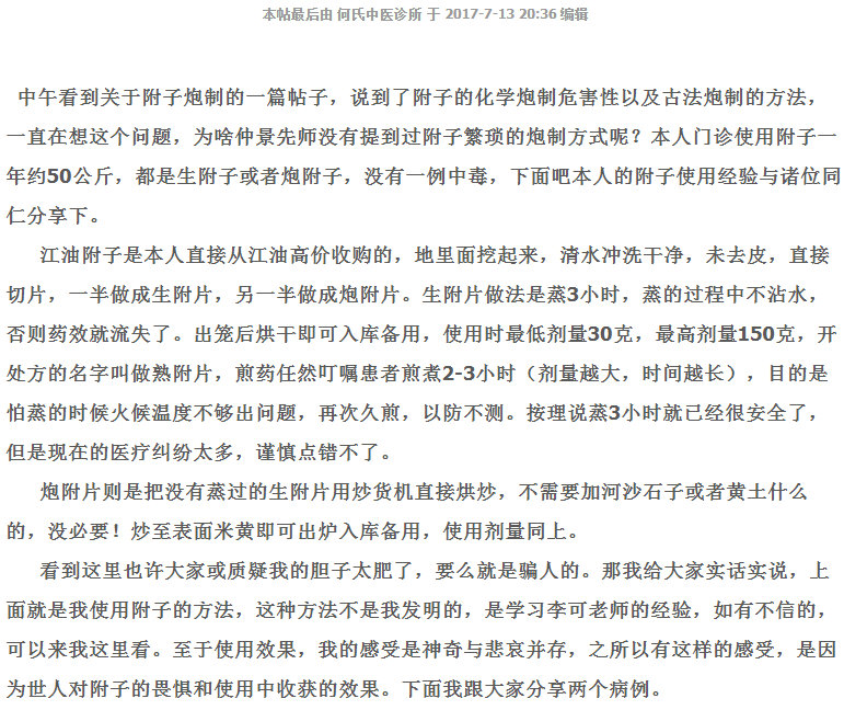

确实有干蒸干炮的做法:
浏览附件112584
他这种做法,有几点值得赞扬:
一是无再污染。从地里挖出来洗净后直接切片晒干,没有用胆巴之类的水泡。
二是药效充足。因为没有用水泡过,有效成本基本上没有流失。
三是安全性高。因为炮制非常充分。
但是,也有几点不足:
一是没有去皮。附子皮的毒性最大。
二是既然自己已经充分炮制,就没有必要要求患者再煮二至三小时。煮一小时就足也。
他这种做法,有几点值得赞扬:
三是安全性高。因为炮制非常充分。
但是,也有几点不足:
一是没有去皮。附子皮的毒性最大。
  老师总结得全面。
  但在蒸制或者炒制过程中,可能会存在:蒸汽流动不均匀、露天风吹锅侧、翻动不太及时等因素,
  而导致个别饮片没有炮制到有效去毒的火候,尤其是单批加工的量太大、批次多了之后,出现这种可能的机率就会增加。
  他是开个体诊所的医生,既行医又卖药,不像医院那样药房出问题不关处方医生的事。
  仍然让患者煎煮两三个小时,想必是出于小心使得万年船的考虑,以防出现不测的医疗事故而赔光家底、毁了前程。

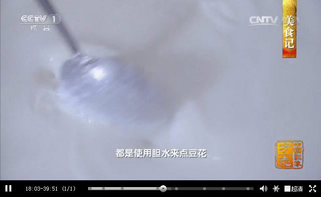

  四川江油的正规中药饮片厂炮制附子的方法是:
  先清洗干净放到胆水里面浸泡一个星期的时间,再倒进蒸锅里面蒸4个小时以上:
  胆水的主要成分是“氯化镁”,
  四川富顺县用它来点豆花的历史从两千年前延续至今(CCTV《中国影像方志》):
  我想起来了,他是四川的,四川好像是火神派的祖庭。
  他这样做还有一个原因,因为他附子的剂量用得特别大,
  上面的截图中有一句话:“使用时最低剂量30克,最高剂量150克
