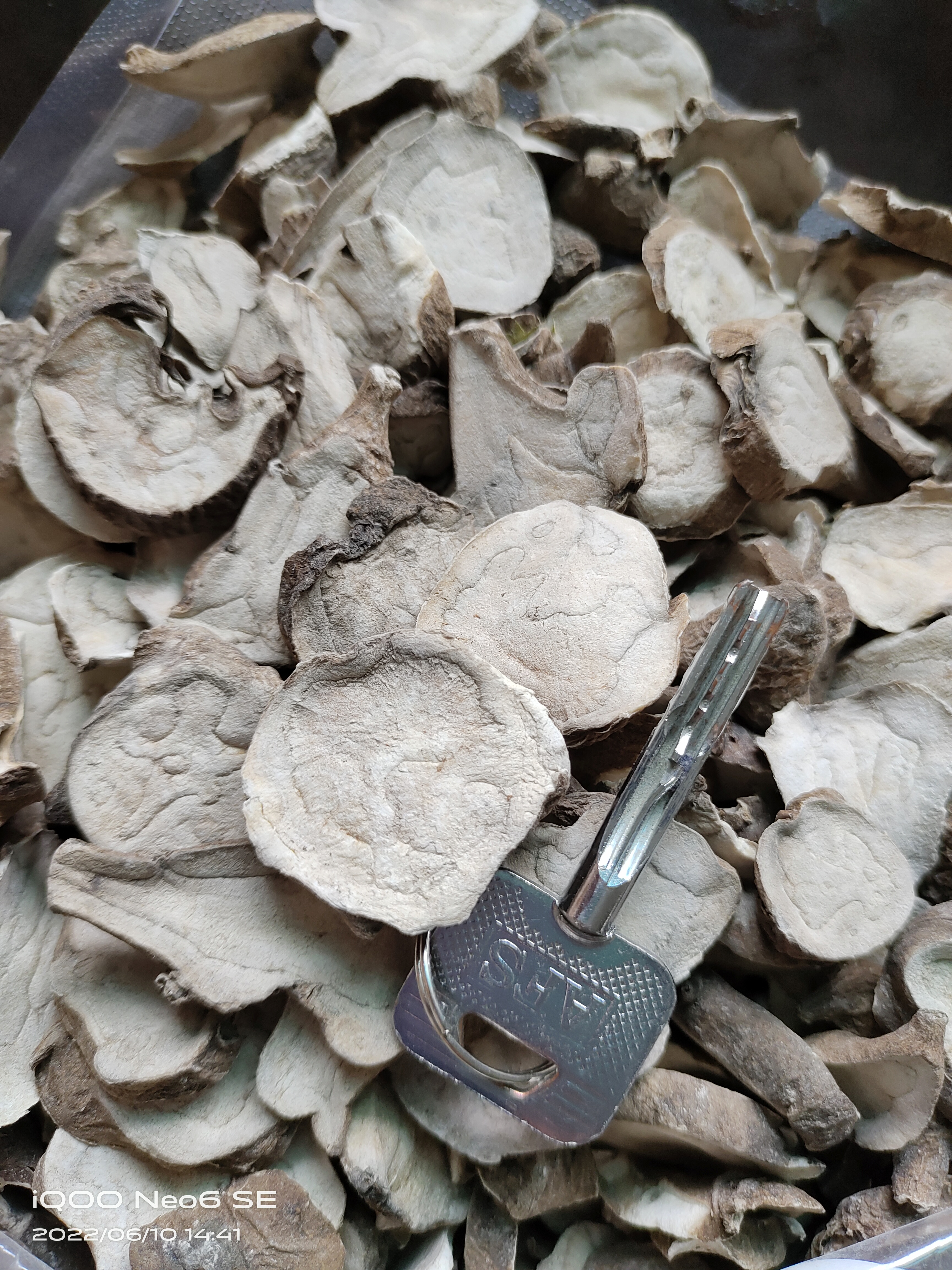

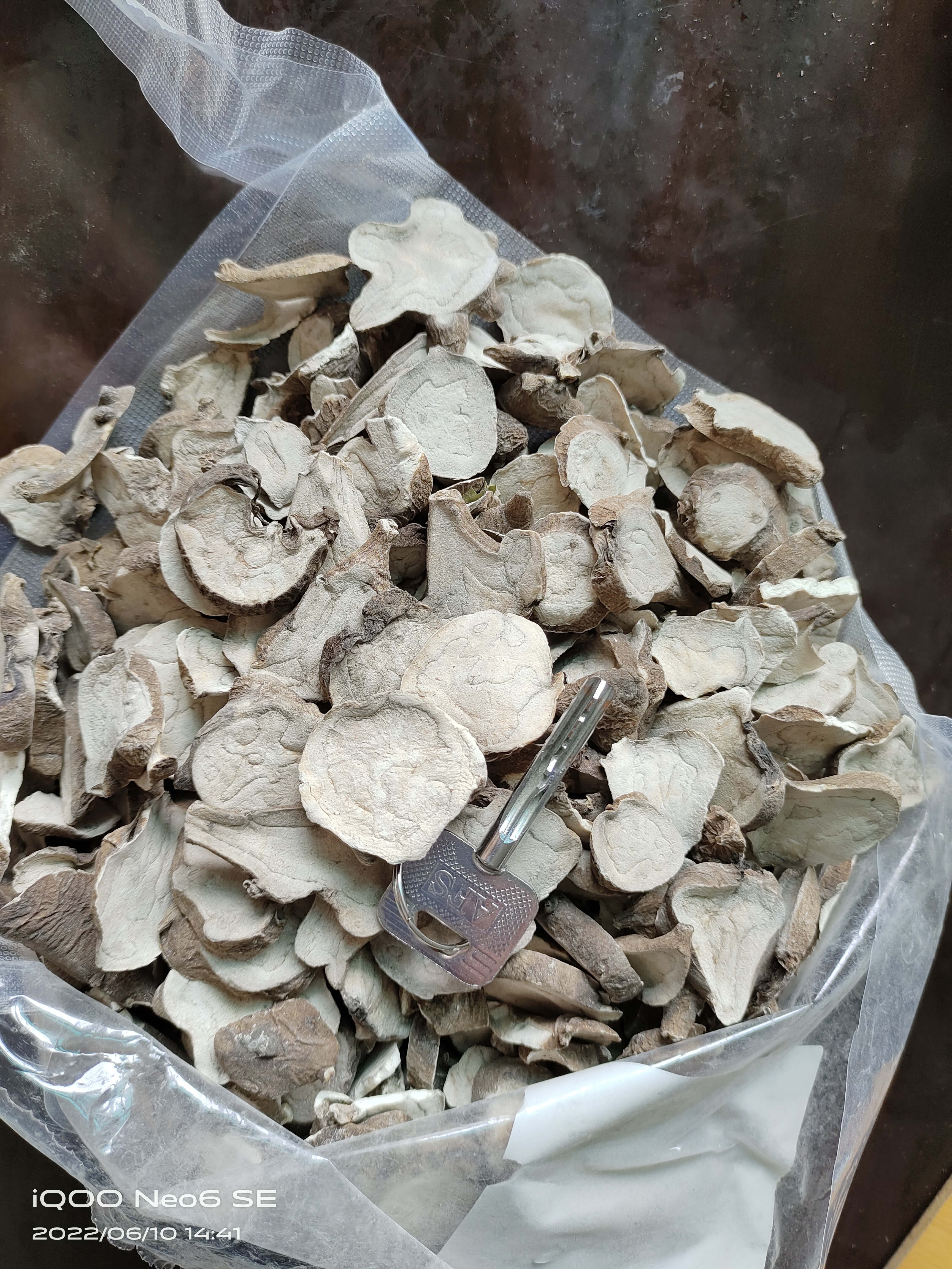

江油正宗生附子,生者仅是接触皮肤,即感痛痒难耐,悍戾之性,可见一斑。
  • 3.8 MB 查看: 542
  • 4.6 MB 查看: 534
  • 4.9 MB 查看: 489

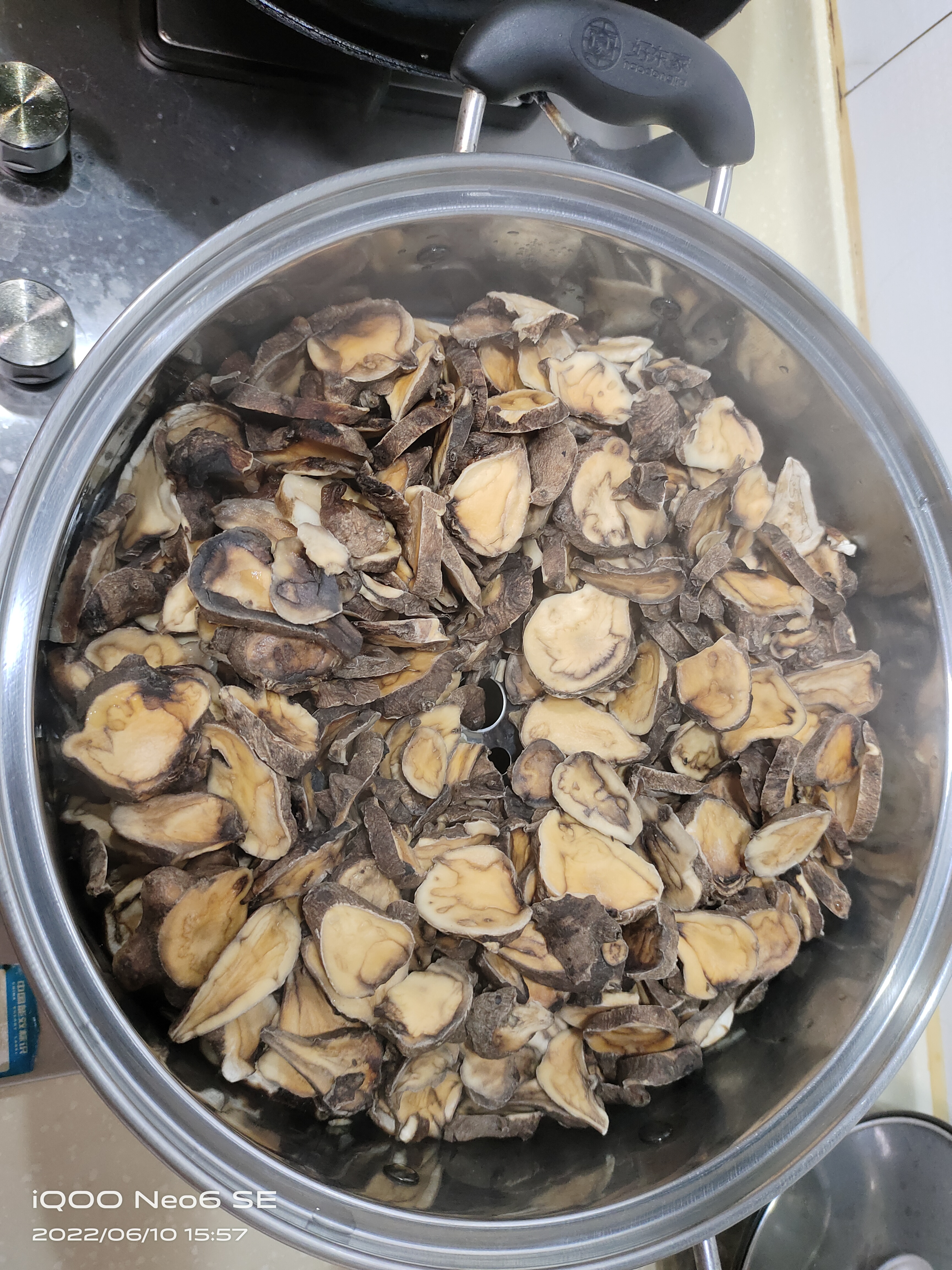

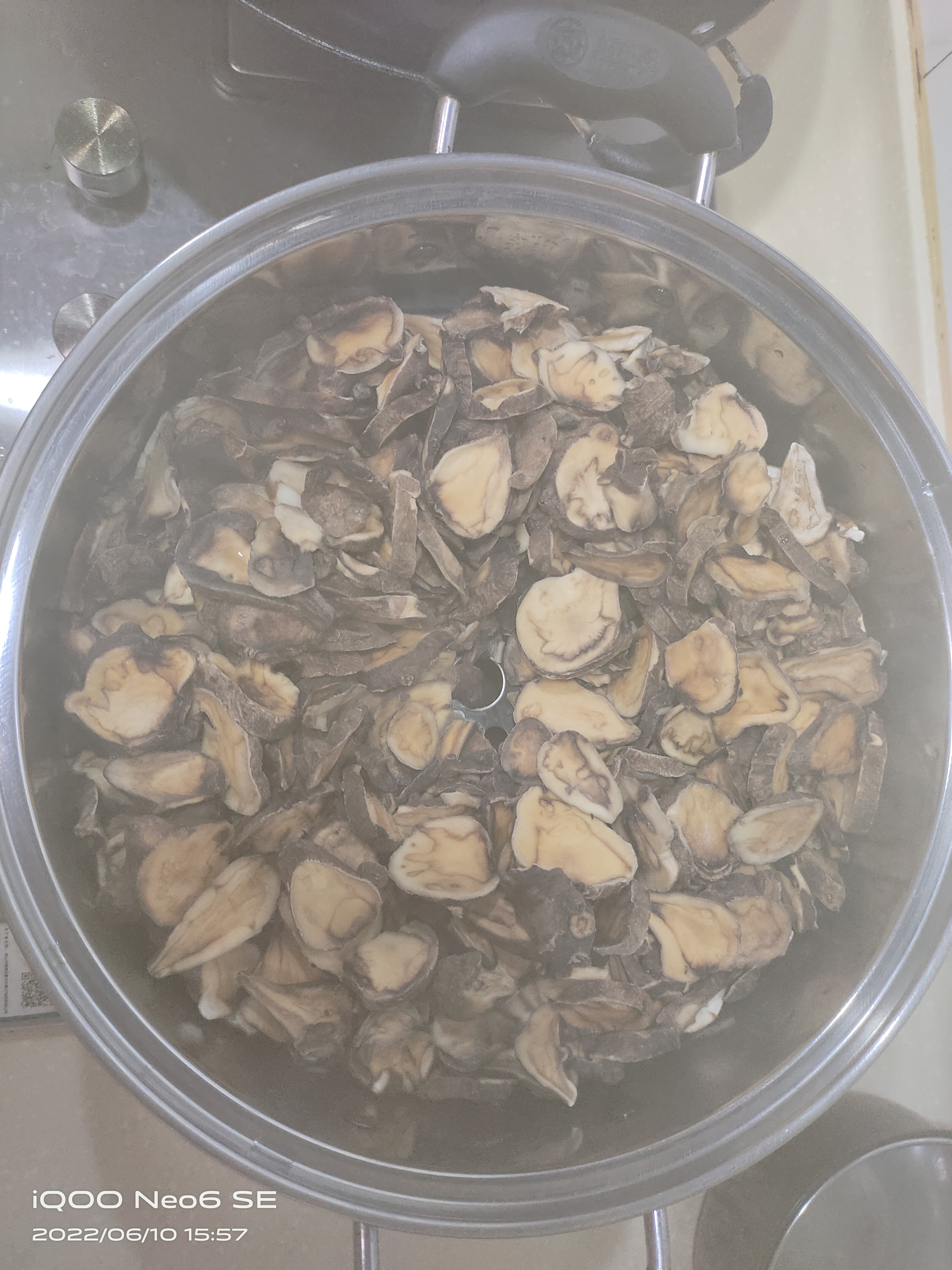

  附子的炮制过程其实就是加热达到一定温度并维持一定的时间,使其原乌头碱慢慢分解成次乌头碱的过程。
  煎药的过程也是一种炮制的过程,煎煮的时间越久,附子中乌头碱分解成次乌头碱的比例越大,毒性越小。
  和某些中药材不同,附子的有效成分与有毒成分是同一类成分(乌头碱家族),
  最终是有效还是有毒,除了患者的情况之外(不同证候状态的人,乌头碱的“量效比”差异可能很大),区别在于这类成分的摄入量和形态(原碱还是次碱)。
  如果[四逆汤]不是只煎二三十分钟,而是煎两三个小时,也就相当于用的是炮附子了。
  所以云南吴佩衡开超大剂量的附子处方时,嘱咐患者用大锅加很多水久煎,以药汁不麻口为度。
  而仝小林用乌头时,让患者一次加足量的水,连续煎8个钟头,他说即使是生乌头,也煎熟了。

  附子的有效即毒性成分乌头在主要分布在皮上,仲景用火烧到皮黑裂开。
  现在江西的建昌邦仍然采用这样的炮制方法(大体相同,细节有差异,生附子采后用的是盐水浸泡)。
