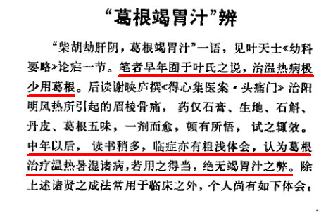

叶天士说“柴胡刧肝阴,葛根而竭胃汁”,当然有前提条件,说的这话根本就是废话,难道你以为伤寒不能用柴胡葛根?
叶氏说这话的时候说的是暑,王孟英引用的时候说得是啥?你就不知道了吧?
王孟英何止是在论幼科发热的时候提到,他在很多时候都提到,如果你有认真看他的书,何至于说这种言论?
举的叶氏用玉泉丸的例子就更可笑了,人家知道葛根竭胃汁就不能用此药?这逻辑没毛病吗?知道药物缺点当然是用的时候小心谨慎,对药物使用更加得心应手---当用则用,不当用坚决不用,不是不用好吧?

  “柴胡刧肝阴,葛根而竭胃汁”
  这类说法本身就是特定条件下的强调、警示之语。
  还可以推而广之:风药皆刧阴,寒药皆亡阳……一般情况下,这样说有什么意义?
  把这类说法作为一种普遍规律来强调,就是过度放大药物的偏性及其滥用过用时才可能造成的副作用,不但起不到警示作用,还会有碍于这类说法而畏首畏尾惧怕使用、因噎废食之弊
  致使不少医家掣肘于这类夸大其辞的言论而不敢放胆正常使用柴胡、葛根等药
  2015年出版的巨著《中华临床中药学》在不少常用药物条目下,都收录了中医界关于此药的意见分歧和观点交锋,比如:大黄能否健胃的讨论;石膏是微寒还是大寒……
  但葛根条目下完全没提是否竭胃汁的问题,表明此说只是少数医者对葛根偏性的过度夸大和对叶天士特定论述的泛化解读,根本无需讨论。

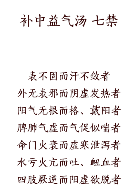

类似的,医宗金鉴中有补中益气汤七禁,其中有一个就是下焦气不足的,不能用,会拔根。
浏览附件106469
