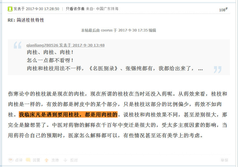

以我现在的理解:桂枝是温阳利尿药,肉桂没有利尿的效果、是温阳通大便的。

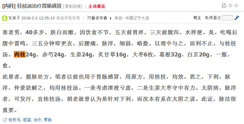

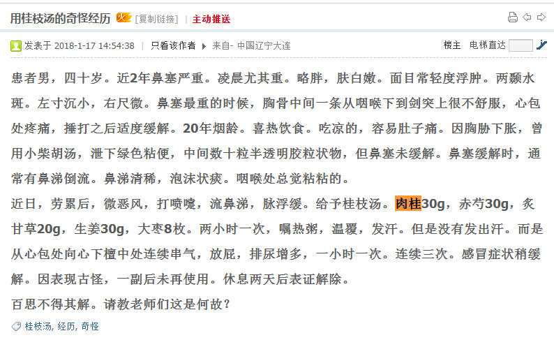

  实践出真知,用肉桂不会有任何问题:
  除了正面这些,我知道的用肉桂、赤芍、苍术的经方医生还有好几位。
给你点一万个赞。首先桂枝温阳利尿,肉桂温阳通便这种认识是完全正确的,其次,正如你说,大家争来争去,恐怕没有人在桂枝汤里面用肉桂。
以前的肉桂比较贵,质量也好,而现在的肉桂不贵,零售价才七毛钱十克,基本上就是白菜价,质量也比较差。所以,这样的肉桂完全可以代替桂枝。

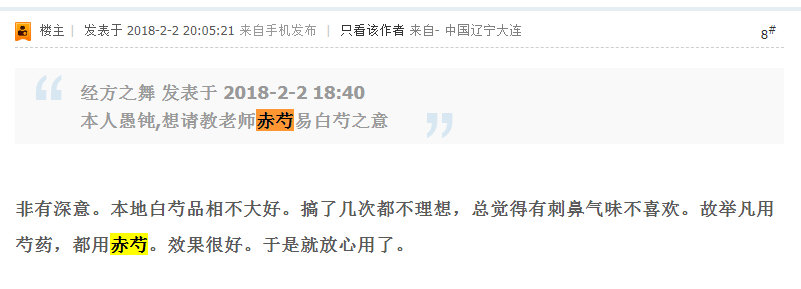

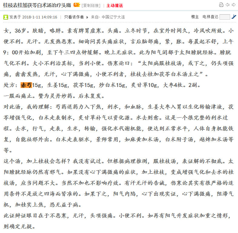

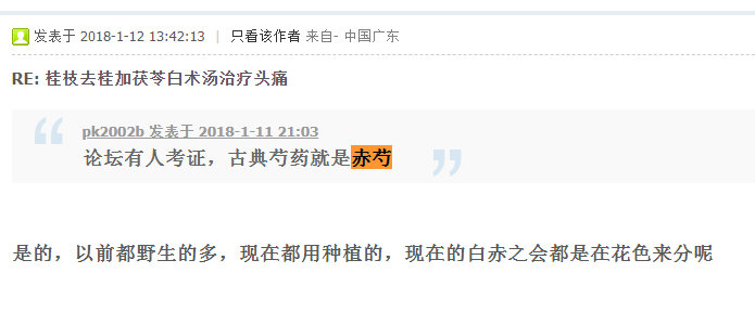

  但同样,芍药也是不分赤芍白芍的,所以方中的芍药至少一半是赤芍。
  我上面说的几位[桂枝汤]用肉桂的经方医生,其芍药也是用的赤芍。
  赤芍性寒,与肉桂相配自然药性就中和了,
  分析一个古方中某味药的品种,还要看其它药的品种是否也与当今相同。
