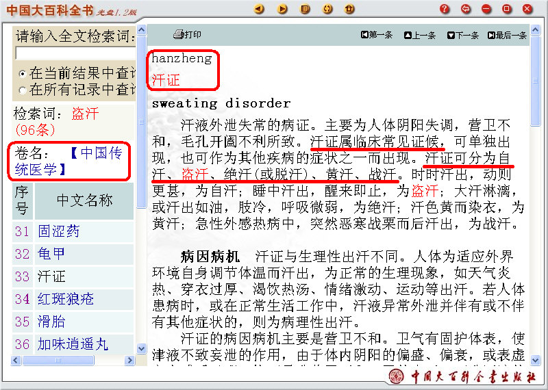

基本概念要先明确,西医的“病和症”,中医的“病和证”是不能等同的。
“自汗,盗汗,多汗…”在中医中是“症状”,而不是“病”,属“汗证”范畴;
“自汗,盗汗,多汗…”在西医中同样是“症状”或者是“症”,而不是“病”。
我没说“有汗是五苓散的专利”,而是说“五苓散证”可以出现“汗证”,并非“没有汗”。
当前的分歧是“五苓散证”是否包含“有汗”,而不是全面探讨“五苓散证”。
《伤寒论》73条明言“伤寒汗出而渴者,五苓散主之。”,何需“翻译”?
