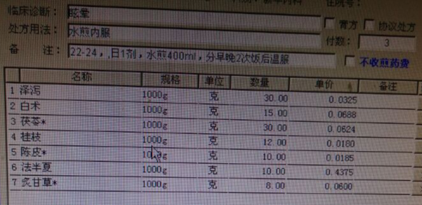

患者,65岁,主诉反复眩晕欲吐几年,再发加重4天。患者自诉每当此秋冬季节发病。症见:头晕,卧起头晕眼花,天旋地转,胸闷欲吐,口干欲饮,喜饮热水;无其他不适。舌质淡微胖,苔裂纹,舌边水饮点,脉沉弱。西医诊断:美尼尔氏综合征。予泽术汤合苓桂术甘汤加减。
一诊:进药两付,今早查房,头晕减轻,余无不适,效果可。颈椎不适,X线片:颈椎退行性病变,不做太多考虑。
