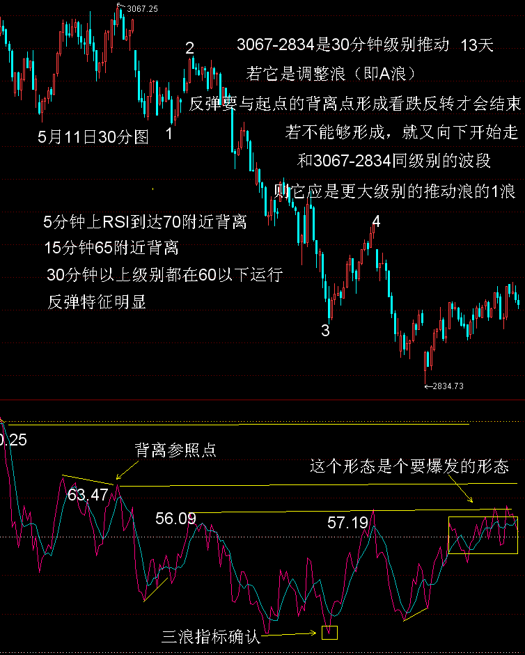

劳兄我仍在琢磨您说过的级别问题,“按实际天数是它的绝对级别,和最大背离级别也应能统一,但前提是这个推动彻底走完整了。”是否指的是整个大的级别走完整后,绝对级别和最大背离级别才会统一?比如当下,3067-2834是一个完整的推动,13天,30分钟级别,而最大背离级别是日线,并不统一,说明这个推动只是整个大推动的一个组成部分,将来2浪反弹后3、5浪还会在日线指标上见新低,最终完成日线级别的推动.也就是整个级别会是30-15-30-15-30?很迷茫,也不知理解的对不对。
关于背离,我的理解也是这个意思。但接下来各子浪的规模要看实际走势,来顺藤摸瓜,1,3,5浪
一般要有一个浪延长,2浪和4浪也很可能在时间上交替。

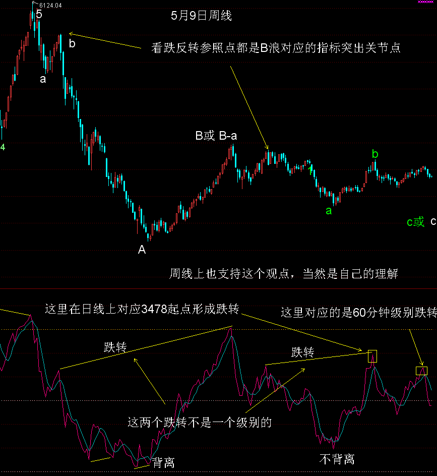

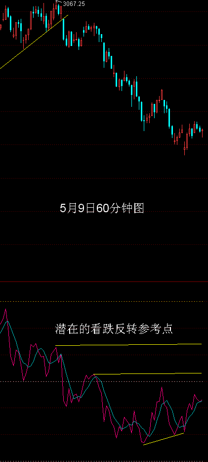

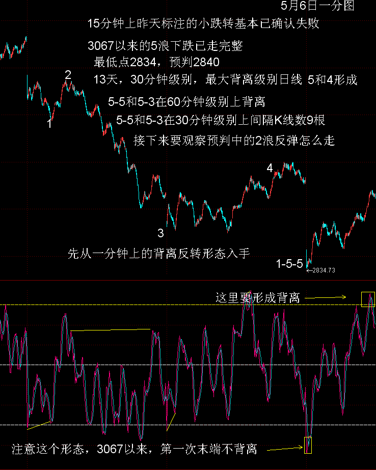

lao兄可以请教下这幅图里说
这里第一次不背离
这里的不背离代表什么呢?这个我比较疑惑
X浪也没有什么好办法,有时只能等预判的C浪没走出5浪形态,才能确认;高位背离,就很大可能在这个级别上是推动,而在60附近背离,若是上升趋势末端,代表趋势在减弱,若在初期,要观察下个同级别波段能否在80高位背离,形成大一级别推动;2,4浪出现看涨(跌)反转,是因为4浪最少也是针对3浪的调整浪,3浪的起点就是2浪的终点;即使形成大级别推动,也绝不可能1,3,5浪都是13天;最后,这里的不背离,我认为是原趋势终结,或趋势转变的信号,因为牙师说过:向上的推动,是在背离中上涨,不背离就完蛋了,向下的推动,只是反过来,也应一样。

就是说如果上涨或下跌不背离很有可能还是延续原来的趋势?
那么在行情末尾呢?
我就是还搞不懂你那张图为什么你说那点没背离我不理解哦哭泣啊
