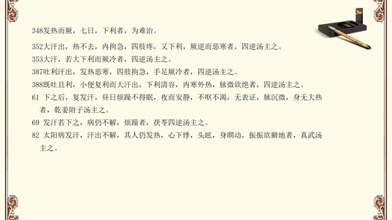

第61条,记录在太阳病篇里,也是一条和少阴病相关的条文。下后发汗,然后有一个烦躁不得眠的精神症状。
第69条,也有烦躁这个精神症状,这是治疗的时候没有用四逆汤,但是用了附子干姜,其实就是四逆法了。
第82条,就是我们今天讲座里这位新冠患者,太阳病发汗,汗出不解,仍发热,心下悸头眩,振振欲擗地者,真武汤主之。

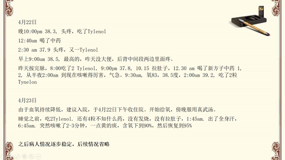

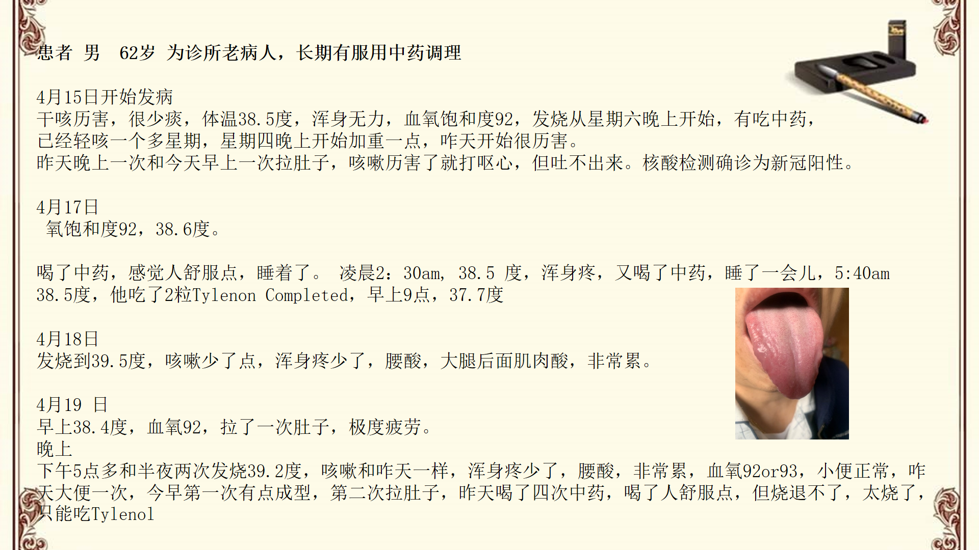

这是一位新冠肺炎的病人,最近我们加拿大疫情又有所蔓延,新冠确诊病人较之前明显增多。因为我们诊所还在正常的开诊,凡是这样的确诊新冠病人需要看诊的话,我们都是通过电话和微信联系,然后患者发症状和舌片,治疗上都是首先给予之前一直向大家推荐的经方“麻黄升麻汤”进行治疗。麻黄升麻汤这个药方对于新冠病人的治疗效果很好,成功率还是很高的,基本上服用了这个药方以后,根据不同患者的具体情况,需时长短不等,都可以退烧,诸证缓解,然后逐渐就好转了,随后再进行病毒测试也就转阴了。而唯独这个病人呢,很特别,服用了麻黄升麻汤以后有一定的效果,但是病情却逐渐加重,就是说患者出现了持续高热,高热到什么程度呢?就是到39度或以上。也就是说在吃这个药方的同时,他的发烧不能够降到正常,而且逐渐的越来越高,甚至经常达到了39.5度以上。同时他自己有一个小的血氧检测仪,自测以后血氧饱和度徘徊在90左右。患者本人和家属就比较紧张。他一烧上去以后呢,除了吃中药以外,自己就加服了泰诺,就是我们这边常用的一个非处方的退烧药。它的主要成分是对乙酰氨基酚。

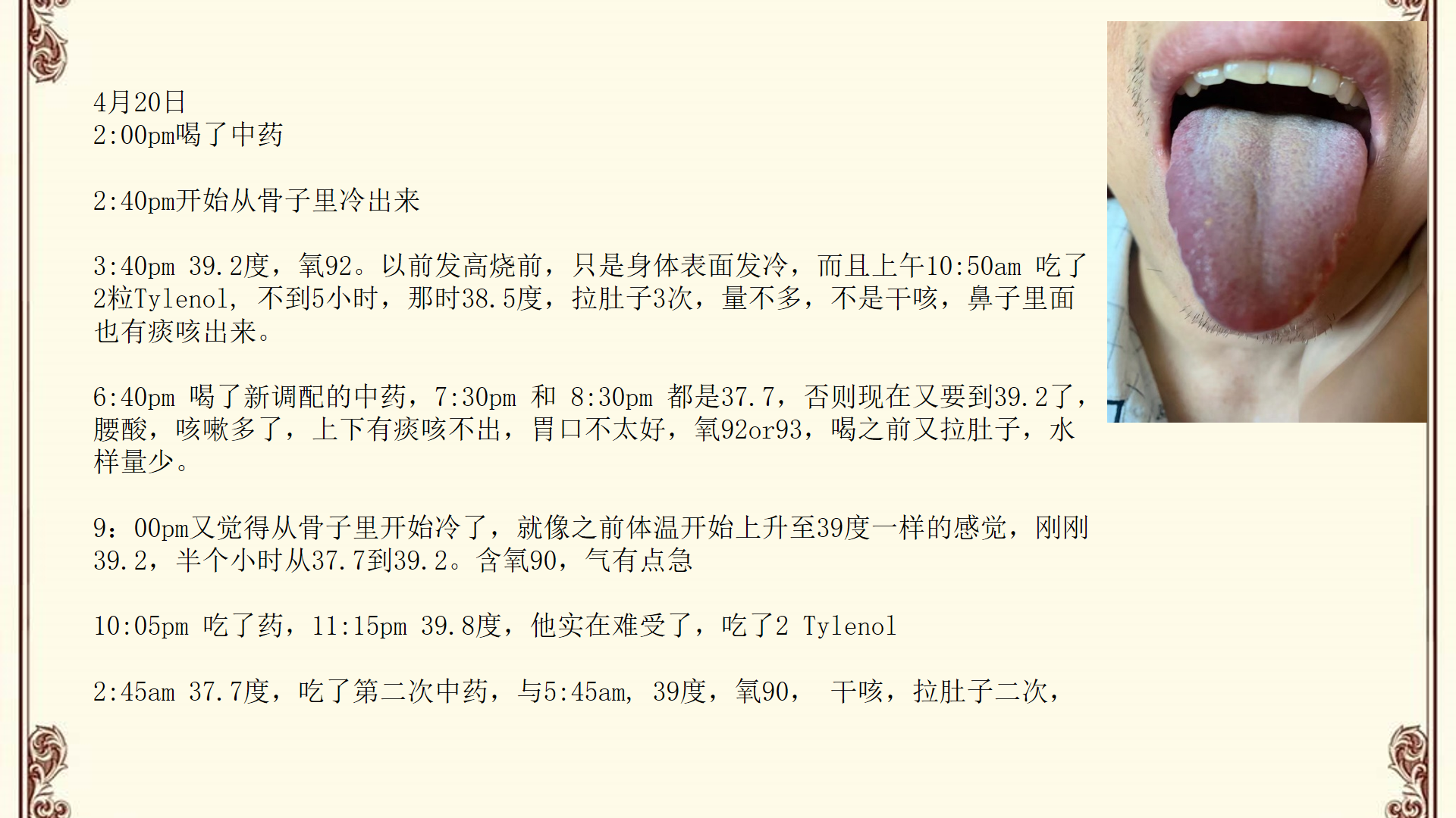

大家看一下给出的幻灯片的病程记录:主证就是一个发热,同时伴有进行性加重的咳嗽和腹泻。腹泻一开始还不明显,但是后来就越来越明显。还有就是血氧饱和度这个西医的检测指标逐渐降低。到了4月20号,患者的发烧情况出现了变化,之前他发烧的时候一直是觉得是身体表面发冷,到了4月20号这一天,他的描述是发高烧的时候感觉身体里边从骨子里头开始往外冷出来。直到这个时候,我一直是遥诊的。就这个情况,光吃麻黄升麻汤看来是不能控制病情了,但是要怎么加减药方呢?不能确定。我仔细看了一下他之前的治疗过程,在4月20号的时候,因为他的胃口不是很好,我给他加了一个吴茱萸汤进药方里去,加过以后呢体温有所下降。一般每天到39度以上的时间段,在加服了吴茱萸汤以后呢,到了37.7度。但是这个体温降低的情况没有维持住,之后他的体温又接着上到39度及以上,干咳和拉肚子也开始逐渐加重。在这种情况下,我感觉服用的药方不起效了,光靠遥诊是不能精确判断给出适合药方了,必须面诊摸脉来进行判断。在此之前的诊断都是没有脉诊的。
浏览附件105135

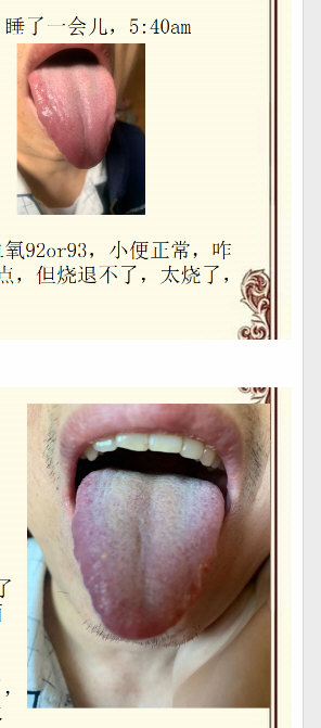

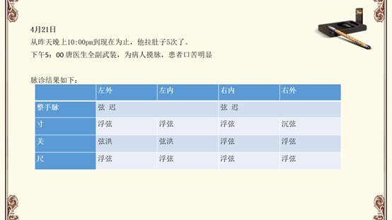

那请大家看一下这一页的脉诊结果,我当然是尽量做了一些防护,但是也不会像国内做的那种像防化服的保护,只是尽量遮盖一下,然后给患者做了详细的脉诊。大家看这个脉诊结果: 当时摸下来这个脉就觉得有点奇怪,因为摸脉的时候患者跟我讲,他正在发烧39度,但是摸上去脉一点也不快,最多就是75次/每分钟,是个弦迟的脉,而且摸上去感觉这个脉比较空,就是有虚脉的感觉。就是我们说的虚脉,是濒湖脉学中描述的那种“虚来迟大豁然空”的感觉。这个迟脉我在这里没有写,现在在这里口头上给大家讲一下有虚脉的感觉。但是他的整体脉相还是以弦为主。特别是肝脉。这个时候我担心他是厥阴病,所以需要仔细辨别,但是他的关脉就是肝脉和胆脉都不虚,而且是带洪的,是比较实的脉象。然后脾胃脉比较浮弦,都是虚的,肾脉是虚的。所以大家看,根据他的整体脉象,他的后天、先天之本,都是有点虚的。但是肝胆还是实的。在这种情况下,证见有高热,我又详细的问了下诊,患者反应除了之前的发热,恶寒,腹泻,干咳以外呢,他口苦特别明显。结合当时的脉诊结果,肝脉又是洪弦的,带有实脉的特征,也就是说是不虚的。更重要的一个诊断指征是:他没有紧脉了,没有紧脉的话,我们再用麻黄升麻汤来进行治疗就是不对的了,为什么呢?因为太阳的这一层的邪气已经不在了,他的脉象是弦迟脉,没有紧脉。那我还在用这个解表的药物就是错误的。当时分析,这就是造成治疗效果不好的一个原因。根据脉象和症状判断,既然在表的太阳病这一层已经解了,是不是已经到了少阳这一层了呢?虽然整体脉是虚的,但是他的肝脉是实的。治疗上应该用和解少阳的方法。我于是就给他试了一下,把麻黄升麻汤改掉,换成了柴胡桂枝干姜汤,加上附子,实际上是柴胡桂枝干姜汤和四逆汤的合方。患者喝完药以后,确实是退烧了,体温降到了37度几到38度几之间, 但是到了晚上,又咳嗽、气急厉害起来,血氧饱和度降到80多,虽然体温有所下降,但是血氧也降下来了,到凌晨两点体温又到了39度以上,于是他又吃了两粒泰诺来降烧。因为患者担心血氧饱和度过低就主动前往医院,医院也立刻将他收入院了。因为患者是我多年的老病人,因此就算到了这个时候他也十分信任我,还是积极配合我的中医治疗。我再次复查患者的就诊治疗记录,突然间意识到一个严重的问题,因为我已经用过了麻黄剂,而且通过脉诊也确定他的太阳病已经解了,柴胡剂也用过了,但是还是没能截住他的病情恶化,同时出现血氧饱和度持续降低,咳嗽和腹泻也没有缓解。实际上,此刻他的病情已经到了少阴病的阶段。我22号给他诊的脉,晚上吃了柴胡剂,23号早上病情没有缓解,23号下午收住院。那如果我此刻的诊断是正确的,也就是说,他已经病入少阴阶段,我的警戒度就一下子拉满到了十级。
为什么之前患者从一开始发病到烧了一个星期,我都没有什么很紧张,他高烧39度,其实这种情况临床里是很常见的,即使他的高烧是因为新冠引起的,在我们的中医诊断里走的也是六级辨证体系,只要通过正确的中医治疗,慢慢就能退烧。这一点我是很有把握的。因此他虽然高烧不退,但是我并不是很紧张,病情在可控制的范围内。我之所以这么认为,是因为我认为他是个太阳病,最多到了少阴病也就是太少两感的阶段,因为患者是我的老病人,我对他的身体情况是很了解的,他的底子还行,并不会发生危险。 但是到了4月23号的早上,当我知道他服用柴胡剂以后,病情还是没有缓解,就马上意识到他其实已经病到了少阴病的阶段,只要到了少阴病的阶段,情况就会是非常危险的。是什么样的危险呢?如果在这个时刻,不能给他有效的治疗的话,这个病人随时都可以在短时间内走掉的。所以当我意识到这个情况以后,我就马上和患者家属联系,给了他大剂量的真武汤,因为他这个时候还伴有腹泻,我把真武汤的白芍去掉,加了干姜,实际上这就变成了真武汤和四逆汤的一个合方了,我叮嘱他一定要尽早服用。为什么呢?实际上在这种情况下,西医的疗效是非常差的,只是给予激素和抗生素的治疗。患者很有可能突然的血氧饱和度在短时间内掉下来,就无力回天了。他在下午6点左右服下了真武汤。服了以后当天晚上就出了一身大汗,自此以后就没有再发烧了。之后就逐日好转,直至出院。

大家看这个病案,还好在他的关键节点的时候,我把他的情况认出来了,他是一个少阴病。其实这是临床中一个比较常见的情况,什么情况呢?大家看《伤寒论》的第82条:“太阳病发汗,汗出不解,其人仍发热,心下悸,头眩,身瞤动,振振欲辟地者,真武汤主之”。实际上在该病案中,患者就是这种情况:本来他是一个太阳病,用了发汗治疗,但是治疗以后汗出不解,还在发热。我在没有摸到脉之前,并不能确定他的太阳病已经解了,还认为他的太阳病没解,继续给他用发汗的麻黄升麻汤进行治疗,,他自己还在加服泰诺。泰诺的治疗其实也是一种汗法,服用泰诺的人都知道吃了以后是出大汗的,所以在这种情况下还在用一个解表的治疗。但是患者这个时候的发热是不可能用解表的药改善的,这个时候必须温阳,只能用温阳的方法才能够降热。就是用真武汤,这个就是典型的《伤寒论》第82条的临床上很标准的一个使用方法。
万幸的是我当时及时的把他的少阴病认了出来,并采取了及时的治疗。病人也没有放弃对我和对中医药的信任,及时的遵医嘱服用了药汤,不然后果就真的很难说了。 少阴病的情况真的是很危急的,因为在那个时候他的血氧可以一下子就掉下去,血氧急降的意思就是我们说的:“少阴病六七日,息高者死”。它是一种死症。是一种非常危急的情况。所谓“息高者死”的原因是什么呢?表面上来说是肺气衰竭,就是西医说的肺功能衰竭,但实际上我们中医都知道,真正的呼吸的根是在肾。相当于这种时候的呼吸衰竭,“息高”,是肾根脱离的一种表现。如果这个时候不及时的给他回阳救逆的话,他就会造成“息高者死”的后果,是非常危急的。

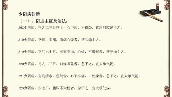

下面我们先对少阴病的理论进行一个学习。大家在讲座前的总结中都总结得很好。我们都知道少阴是手少阴心和足少阴肾,是以心、肾这两个脏器为主的。我们的根还是在肾,肾又分阴、阳两种,肾阴和肾阳。而少阴病的重点是在阳虚,这个是毋庸置疑的。但是同时《伤寒论》也对肾阴虚作了论述。我们今天的重点是在阳虚这方面。但关于阴虚的部分,我简单的把条文也给大家总结出来了。下面这张幻灯片就是关于阴虚的主症和治法。大家可以自己看一下。
浏览附件105137
第303条,黄连阿胶汤,治疗心阴不足;
第310条,猪肤汤,治疗肾阴不足的;
第319条,阴虚和水互结的猪苓汤证;
第320、321、323条,实际上描述的是阳明病。但这个是阳明病耗竭肾阴引起的肾阴暴脱的一个少阴病。这种情况,我们在治疗上就要采用急下存阴的治疗方法。

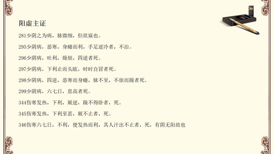

但是如果我们拿上面提到的这个条文来看我们今天医案里的这位新冠病人,显然是诊断不出来他是少阴病的。所以如果医生想诊断出少阴病,必须对少阴病的主症有清晰的认识。我们再来看看下面这张幻灯片里我给大家摘出来的这些条文:
浏览附件105138
浏览附件105139
这些条文里记载的主症就是关于少阴病的一个经典的呈现。 我们大家一起来一条一条的复习一下,因为这些内容实在是太重要了,这些条文大家一定要非常熟悉。只有非常熟悉,以后在临床碰到少阴病的时候,你才能马上反应过来。作为医生,你心中的警戒,才能从一拉到十,马上进行处理。否则的话就会错过治疗的时机,等你想用少阴病的药方来救治的时候已经晚了,会发生不可挽回的严重后果。
第295条,这个少阴病就是脉微细,但欲寐。恶寒身踡而利,手足逆冷者不治。这里就是患者主观上是怕冷身踡,身踡也是一种恶寒的表现。然后有下利、手足逆冷。大家一定要记住这几个非常重要的症状。
第296条,少阴病吐利躁烦,四逆者死。
这里多出来一个症状,除了下利以外有吐,就是既吐又泻,还加上躁烦,躁烦是什么呢?躁烦也是反映人体的一个精神状态,实际上就是一种烦躁。这种烦躁从西医角度来说,有的时候会认为病人是一个精神失常得状态,患者是处在一个阴阳分离的状态,外在表现上是一个非常的狂躁的情况。所以大家要理解这样的一种表现背后的原因。然后还有一个症状是什么呢,“四逆者死”,四逆是什么呢?手足厥冷。
第297条,少阴病下利止,头眩。
就是病人不拉肚子了,但是头总是晕的。“时时自冒者,死”,这也是一个症状。
第298条,少阴病四逆手足厥冷,恶寒而身踡,这是一个主观感觉的症状。这一条就谈到脉了:“脉不至”,脉不至是什么呢?摸不到脉了,然后呢,不烦而躁者,死。又是神志症状。所以这组症状是四逆,怕冷,脉不至,没有脉。然后烦躁。
第299条,少阴病,六七日,息高者死。
什么叫息高者死?我们在最开始的病案讲解中有提到,就是说患者吸气接不到底。这个症状在临床中其实医生常常会碰到,就是不严重的时候,患者会跟医生反应说:“大夫,我这个吸气,老是吸不到肚子里,感觉呼吸浅,不舒服”这其实就是这种“息高者死”的初期症状。这次我们看医学报道里新冠肺炎的症状,经常出现的一个症状,就是血氧饱和度骤降,再怎么开大氧气量为患者供氧也没用,血氧指数也上不去,真正的原因,从我们中医的角度看,就是因为患者的肾不工作了,这个气吸不下去了,他的肺的根脱了,这个就是“息高者死”的临床表现。

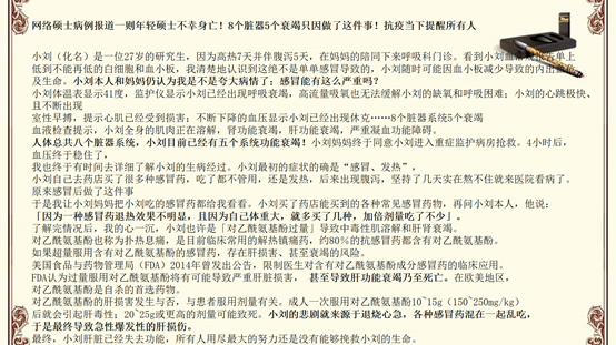

上面我跟大家提到,关于我的这位新冠病人,虽然及时挽回了他的生命,但是我一直很奇怪为什么。一般来说,经过我一直长期调理的病人群,依靠传统脉诊的前瞻性以及其指导治疗的精准性和全面性,是不太容易罹患大病重病的,就算是感染了新冠这种时疫,也能尽快康复。在这位患者前后一段时间内加拿大爆发的这一波新冠,通过电话和微信遥诊的方式,我已经治愈了二十多位患者,主方都是以麻黄升麻汤为主。那为什么这位患者按照这个成熟的治疗方法治疗就没有好转,甚至于进一步发展到了少阴病的危急情况了呢? 实际上这位患者的肾阳,因为本身的先天情况,以及一直以来的调理,他的肾能还是不错的。他的年纪是60出头,那在这一个档次的人群里,肾能100分是满分的话,他能打80分,是一个很不错的状态。那到底是什么原因让他出现了肾能漏底最后导致危急的少阴病的状况呢?新冠病毒对他来说,真的就那么厉害吗? 短短的几天,就从一个最开始的太阳病,有可能中间有过少阳病的阶段,然后到最后直接就进到了一个少阴病的阶段。我对该病案百思不得其解,一直思考,希望能找出诱发他病情急转直下的原因。然后我就有了可以说是重要的发现。当然了,首先很重要的一个线索是什么呢?就是在他入院前一天我给他脉诊的时候,他的紧脉已经没有了,但是这个紧脉,也就是紧脉代表的伤寒是什么时候解除的呢,我是不知道的。因为这个病人在新冠确诊之前来看我的时候是有紧脉的,之后确诊新冠,服用了升麻麻黄汤,可以肯定的一点是,在我诊脉之前他的紧脉就没有了,也就是说,在我发现他紧脉消失,也就是太阳病已经解了之前,他还在服用麻黄剂。这种情况,麻黄剂就会对肾阳造成一个无谓的损耗。就会出现我们上面讲到的《伤寒论》第82条:伤寒发热,汗出热不解的时候的情况。那通过这个病例,对于伤寒太阳病判断的重要性大家就加深了认识。没有紧脉了,就不能再用麻黄剂了。那像这位病人,他是新冠阳性,我们如果用国内流行的比方说莲花清瘟胶囊一类的药物能治疗吗?我相信,按照最后他病情的发展,如果是服用了莲花清瘟这类清热解毒类型的中药方剂,那只会死得更快。第二点呢,就是我从他的案例回溯中发现,他在服用中药的同时,自己服用了大剂量的泰诺来帮助退烧。泰诺,我们前面给大家提到,它的化学药物成分名称是对乙酰氨基酚的商品名,他一天最多的时候是吃四次,一次吃两粒,每粒的剂量是500毫克/粒。也就是说,他最多的时候,一天服用了4克泰诺。而且还连续服用了一个星期。那我就上网查了一下泰诺的相关知识,不查不知道,一查真是吓了一大跳。泰诺在加拿大这个药品管制很严格的国家算是非处方药,在超市都能随意买到,是老百姓居家退烧止痛的常用药,既然是非处方药,说明服用它是比较安全的,所以以前我对它一直没有什么关注。这次一查,大家看下面这张幻灯片内容,是我从网上节选的泰诺的相关知识:

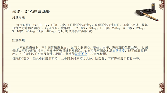

浏览附件105140
大家看,其中的第二条:“恶心、呕吐、出汗、腹痛、面色苍白”看到这些症状的描述,听过咱们今天讲座的上半部分,大家想这是什么呢?这就是一组典型的少阴病的症状。 当然西医是不知道的,其他一些不良反应,比如消化道出血,肝脏损害等,这个是西医经过大样本筛选以后,确认的发生率很高的副作用,但是第二条,只是给出了一组症状,他们不知道是什么原因导致的。但是现在大家知道了,也就是说,从中医的理解,过量服用泰诺会损耗肾阳,会导致少阴病。 泰诺是商品名,它的真正的化学成分是对乙酰氨基酚,这个成分存在于大量非处方的感冒退烧药里面。退烧效果非常好,但是它有和麻黄一样的副作用。那回到我治疗的这位新冠患者,我开出的所有含麻黄的中药方,一定会根据情况平衡的原则同时使用不同剂量的附子来托底,来顾护病人的肾阳。我会使用麻黄发汗解伤寒的功效,同时用药避免它损伤肾阳的副作用。但是在这个案例中,患者自己加服了大量的泰诺,那我药方里那点附子根本就兜不住泰诺对肾阳的损伤。因此我认为他病情的急转直下和大剂量服用泰诺有密不可分的关系。看到这些,我就进一步检索了一下网络,想看看有没有类似的服用泰诺导致少阴病的案例。大家请看下面的幻灯片:
浏览附件105141
该病案中的患者只有27岁,非常年轻,他的主症是什么呢?就是腹泻发烧,是感冒以后高热伴腹泻。然后他自己买了各种的退烧药自行服用,服用以后高烧不退腹泻不止, 之后就送入急诊。西医查体后血小板减少,体温41度,而且出现呼吸衰竭,再怎么开大氧流量,也无法缓解他缺氧和呼吸困难,心跳极快,出现室性早搏,然后血液检查显示,肌肉溶解,肾功能衰竭,肝功能衰竭。那现在大家看这些症状表现,是不是已经很熟悉了,他是中医里的什么病?就是少阴病。这种情况下,西医的支持是无效的。西医系统里就没有回阳救逆这个概念。那如果当时有一位医生能够判断出来,他是少阴病,能够马上给他用四逆汤,再配合上西医的急救措施,这个人可能还是能救过来的。当然我们没有实际操作,只是一个推断。当一位患者病到脱根的时候,中医就是比西医有优势的,这个时候就是回阳救逆,大家看他病情这么重,实际上就是一个少阴病。所以这次我通过这个新冠案例,对泰诺有了充分的了解,我以前对这个药根本没看得起它,一点都没有想去了解它的意愿,通过这位病人的治疗给我的经验教训,以后我会警告我所有的患者不能随意服用退烧药。它损伤人体的阳气损伤得不得了。如果非要服用的话,应该怎么办?就是应该配伍一些固肾的中药来服用。也就是说,患者发烧了,没有看医生的条件,只能自己买退烧药服用,那就一定要按照正确的方式来服用,要有托底顾肾的药,一定不能过量。
我们今天医案里的这位患者,我前面也讲了,他的肾阳水平其实是不错的,算是上等那个范畴的,居然就被连续大剂量服用泰诺给打垮了,垮到什么程度呢?最后几乎是呼吸衰竭了。大家想想看,我们这次全球的新冠疫情,有多少人是这么死掉的?印度前两天新闻报道的疫情,大家都在找氧气机,那么会有多少患者是因为发烧以后吃了退烧药,因为过量服用退烧药导致了肾衰,是病到了我们所讲的少阴病,少阴肾气漏底以后导致的呼吸衰竭而最后死亡的,我相信在这次疫情里头绝对不会在少数。那我补充一下,这位新冠患者,从入院到出院,中药方面就只是服用了治疗少阴病的大剂量真武汤加减帮他托住了底,西医就是给氧,激素和抗生素。最后他出院的时候核酸就转阴了。
大家通过这个病例的整个治疗过程以及我发现的这个泰诺副作用的问题,要引起足够的警惕,作为中医生,我们现在对一些西药的副作用不能掉以轻心,有的时候非常危险,它会把整个治疗病程给打乱。像这位患者,他高烧不退,心里着急,私自加服大剂量泰诺,我相信他当时如果电话西医,也是会给他同样的处方。而我当时根本没在乎,我根本就看不起泰诺,我不觉得他会怎么样,直至最后引发这样严重的后果,经过思考和检索找出真正的原因,才引起我的警惕。实际上,目前以我对泰诺的认知,它绝对应该算是一个处方药,需要经专业医生的严格控制患者才能服用。可是现在这个药随处可以购买,大家随便吃随便用,不知道会害死多少人。我真心希望大家通过这次讲座在临床中对它引起足够的重视。把这个警告传递给尽量多的你们的患者群,能救一个是一个。

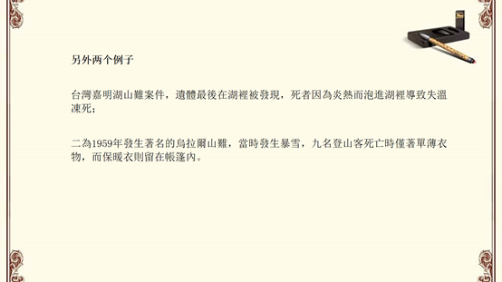

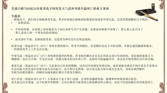

还有前两天,就在这个月吧,我们甘肃白银发生的不幸的重大事件,就是越野马拉松,结果天气骤变,然后导致了21位优秀马拉松选手因为失温症造成的死亡。
浏览附件105142
大家看当时的情况,有幸存的运动员就说,当时手脚都不听使唤了,手是木的,手完全没有任何知觉,连扣子都解不开。然后呢,大家看失温证的表现就是老想尿尿,实际上失温证是什么呢?失温证就是阴寒之气,直奔少阴,直奔肾阳,把肾阳给快速损伤了,之后心脏的心阳就不足了,最后症状是寒战,反应迟钝,就是我们刚才讲的“但欲寐”。实际上大家看这个失温症的症状是什么?轻度、中度和重度。大家看重度的这些表现。下面还有两个例子
浏览附件105143
大家看登山失温的人,最后会把衣服都脱了,穿着很单薄的衣服死去。这个就是我们刚刚讲的通脉四逆汤证:“身反不恶寒,其人面色赤”对不对?这是阴阳暴脱,肾阳虚衰的一个表现。所以这次的马拉松死亡惨案的失温症实际上就是少阴病。但它的诱因是是天气寒冷,造成肾阳虚衰,所以我们其实上可以从另一个角度说,野外救生必备的药品里应该有一个四逆汤。就是出现这种情况的时候,如果能吃上四逆汤的话,我们活下来的机会就会增加一些,这种时候,手脚已经四逆了,都麻木了,这个时候如果能马上吃上点四逆汤,起码可以延长一点时间等待救援。

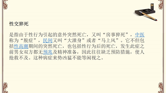

所以大家看,在我们的生活中,少阴病多不多见?这次的失温症,就是少阴病。还有就是我们常说的这个“马上风”,性交猝死症。“马上风”也是一个肾阳暴脱的情况。所以大家真的要特别注意。好好的从全方位保护好自己的肾阳。

  感谢老师分享新冠重症案例详解,学习了。

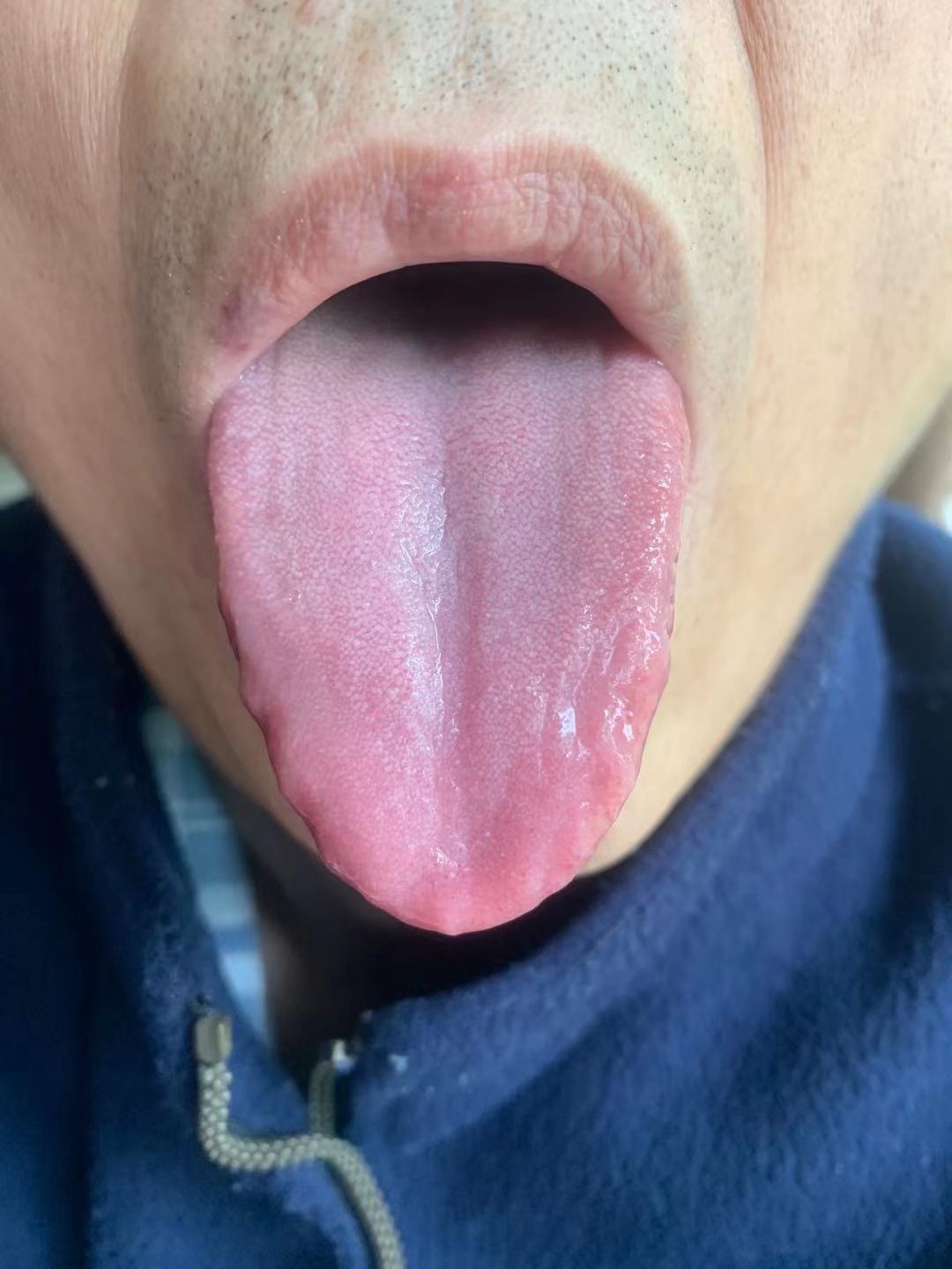

  患者舌体右侧有肿胀鼓包,是否有肝胆方面的基础疾病?
  从舌象变化来看,确实阳气在迅速衰减:
  从前一张的舌红润苔薄,变成后一张的舌青紫苔白厚腻,阳虚寒湿血瘀。
  赞同以[真武汤]为基础方。
  不知可否用[真武汤]合[桂枝甘草龙骨牡蛎汤]加人参、藿香、山药、羌活。
  (赤芍,茯苓,干姜,炮附子,苍术;肉桂,炙甘草,生龙骨,生牡蛎;生晒参,藿香,怀山药,羌活)

急诊的时候这些都不考虑,以回阳救逆为主要任务,其他的治疗都等情况稳定,脉诊诊断以后才具体考虑。
下面是他出院五天以后的照片,身体正在逐步恢复。但是从入院到这张舌片拍摄为止,所用的药方都是真武+四逆,没有变方。他的核酸检测也转阴了。
浏览附件105152
此人要进补了。后续调理,我觉得茯芩四逆汤比较合适。

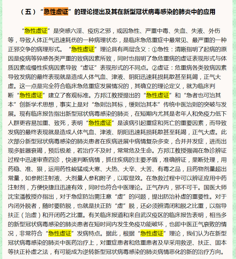

  疫病导致的{急性虚证}虽以伤阳为主,但持续的反复的{发热/出汗/腹泻}也会损耗气阴,可导致{气脱}和{竭阴}。
  不少{回阳救逆}的经方都用了{人参/龙骨/牡蛎/猪胆汁/人尿}等{益气固脱/敛阴补津}的药,比如:[四逆加人参汤][桂枝去芍药加蜀漆牡蛎龙骨救逆汤][白通加猪胆汁汤][通脉四逆加猪胆汁汤]等。
  Na+、Ca2+是维持人体渗透压最重要的阳离子,汗下会导致电解质的大量丢失,患者在阴阳俱竭的情况下,必须及时的以合理的比例和足够的数量来补充这些无机盐,才能起到回阳的效果。
  古代哺乳动物的矿化骨骼:龙骨,海洋贝壳:牡蛎,以及猪胆汁/牛黄等天然的{血肉有情之品},无疑是比例合理且数量充足的电解质来源。

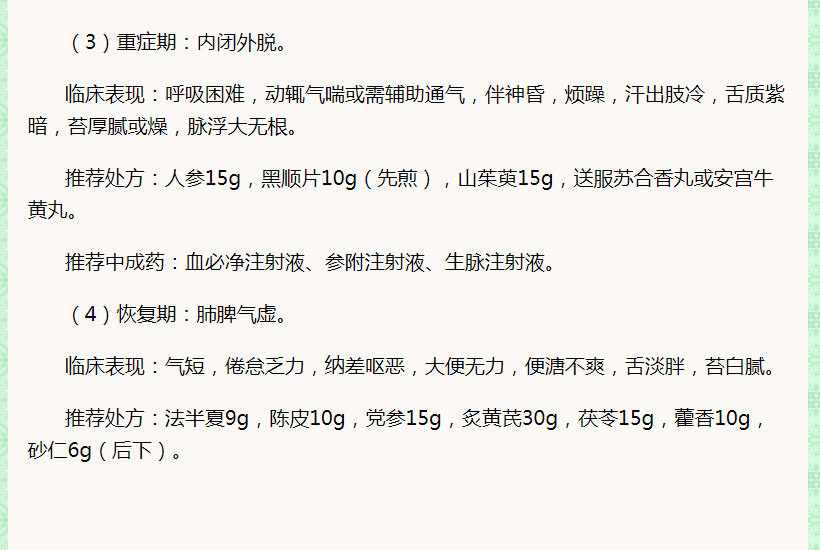

  国家《新型冠状病毒感染的肺炎诊疗方案》[中医部分]救治{重症期:内闭外脱}的处方中也用了{人参/山萸肉|参附注射液/生脉注射液}及[安宫牛黄丸]等。
  虽然病情加重后出现舌紫苔白的亡阳之象,但患者的舌形一直是瘦长的,提示其平素可能属于{气阴两虚/阴阳两虚}的体质。
  所以个人觉得宜在[真武汤]{温阳散寒/行水祛邪}的基础之上,酌量配伍{益气固脱的人参/收摄浮阳的龙牡/补肾纳气的山药}等品。

还扯到失温,就难免有蹭热度的嫌疑了!
看看野外专家的解说吧!
失温时一杯热水都能要人命,还少阴病?真是太不知所谓了!
失温时人体急速的热量丢失,已经不是人体所能适应的极端情况,就算你用真武汤不断的去增加供能,相对于体表大面积的暴露散热那也是杯水车薪!
看看那个连救六人的牧羊人的做法,就知道谁对谁错了!一边是实例,一边是纸上谈兵。

还有扯少阴病,恨不得把所有伤寒条纹罗列出来,到底是显示自己的博学呢?还是以此来佐证自己的观点的?
这叫做重点不突出,老师讲课都不敢这么讲!
