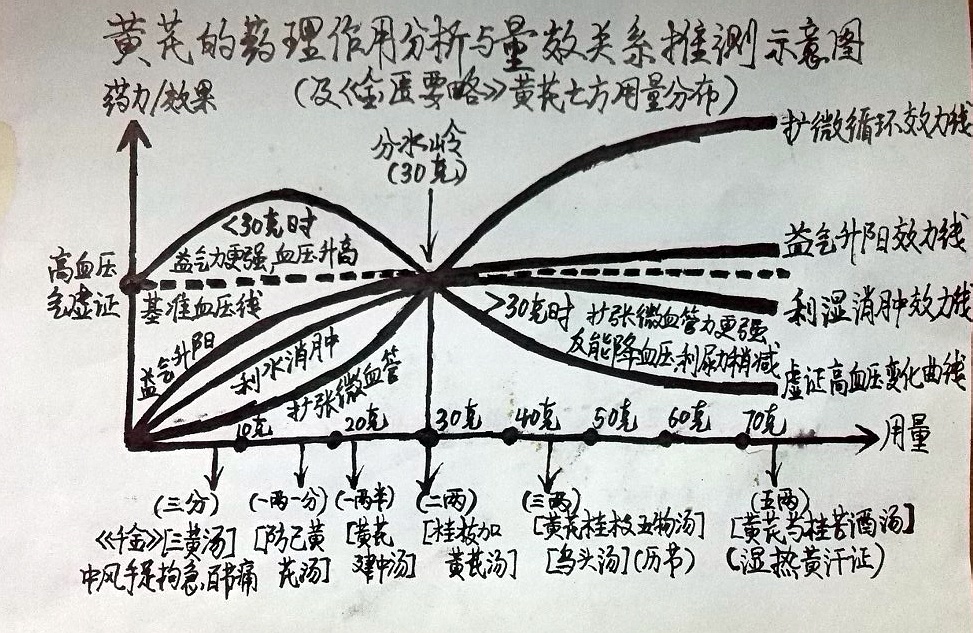

  对于“黄芪不同用量时表现出升压与降压的双向调节作用”的原理,我是这样分析的:
  黄芪既有“益气升阳(强心升压)”的作用,又有“固表生肌(促微循环)”的作用,随着黄芪剂量的加大,这两种作用的增加的幅度是不一致的,于是黄芪“改变血压”和“利尿消肿”这两种功效就会出现“双向性”,即低于和超过一个临界剂量时,表现出完全相反的调节作用。
  黄芪剂量小于30克左右时,“益气升阳”的作用大于“扩微血管”,于是表现为“升高血压”,而大于30克左右时,“扩微血管”的作用显著加大,超过了“益气升阳”的作用,于是表现出“降低血压”的功效,同时“利尿消肿”的功效有所降低。
  我画了一张草图:《黄芪的药理作用分析及量效关系推测示意图》(含《金匮要略》黄芪七方剂量分布):
梦回老师研究很深入,不知黄芪超过30克后血压下降(虚人)是否有实践?
