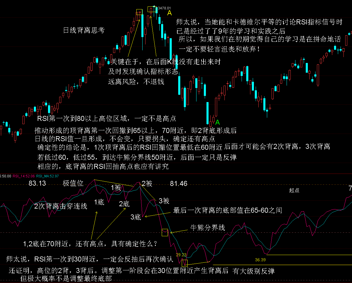

在论坛跟随牙师学习2年了,还是会不断地迷惑,还是会沮丧,失望,但是已不是为错失了一波行情,或是又被深套,被账户主宰情绪。而是会被一些分析的失误,比如没有及时抓住转折点,不够细心忽略了浪形和指标发出的信号,影响情绪。越学习,越发现自己掌握的少,还有很多方法上的理解运用错误,以及思考分析的逻辑思维的错误和盲区。现在,只想能多掌握些正确的方法,把波浪理论,RSI规则更加熟练掌握,合理运用,不断检验,总结,提高自己的分析水平。普赖切特先生说:选择波浪理论,将使你开始正确思考!我们更有幸,有牙师这位好老师每天耳提面命,更得珍惜这个机会,好好学习,勇于实践,不断提高!
自己的思路,肯定有谬误之处, 抛砖引玉!让新来的同学看到正确运用波浪理论和老师所教方法进行分析的有效性,激发大家的学习兴趣!也恳请牙师和各位学长不吝赐教
  • 47.3 KB 查看: 62
  • 27 KB 查看: 34

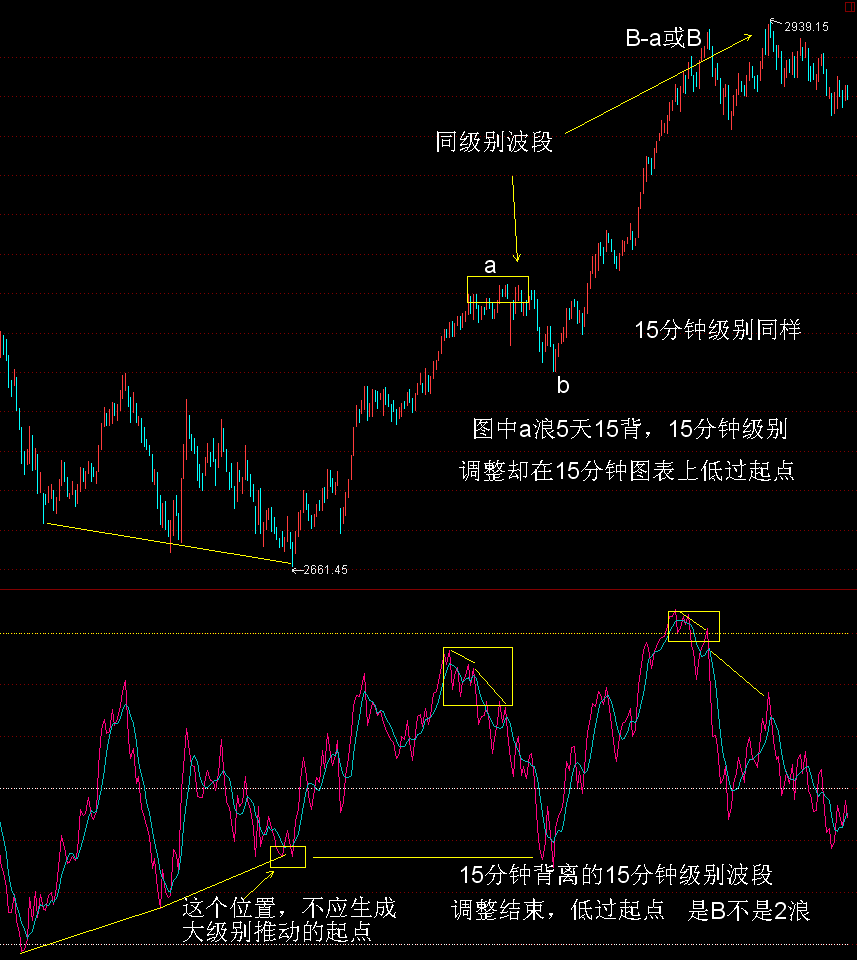

这个第2条腿有没有还要验证。前期的下跌,也可能已经完成第2条腿。
