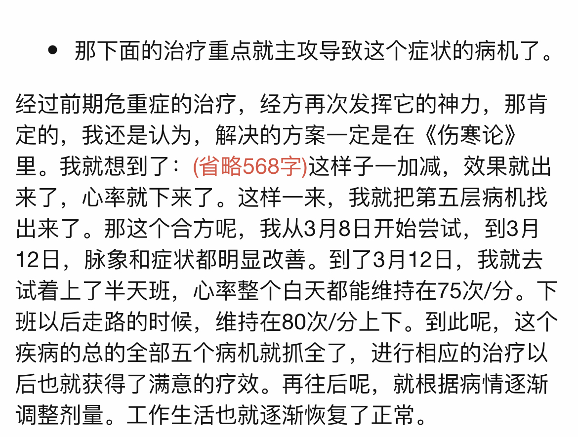

那经过这一次很危险的大病,对我来说是一次非常非常重要的经历。它直接使我对于阳明病,它的经病、腑病,以及它的后遗症,对人体造成损伤以后的调补等多个方面,有了一个全新的认识。如果没有一个亲身的经历,真的是很难有如此深入的体会和领悟。通过这次疾病就认识到,以前对于阳明病的体悟,还是停留在条文上。对于它的这个脉象的临床反应,认识也不清晰,这是我在此之前临床中的一个盲点。如果之前对阳明经病得认识,有病后这样的深度的话,这次就根本不会生病或者也不会病到危重的程度。就是因为我的这个治疗的盲点,才导致了这一次的危机。可是从另一个角度来说,如果能够从危机中得到收获,那危机也是一个转机。经过这次自己的亲身经历,对于真正的阳明病有了一个切身的体会。那现在在临床中,对于和它相关的病机所致疾病,发展过程,预后,一步步的治疗等等各方面都比以前清晰了太多,可以算得上是一个巨大的收获。
上面我们就这次新冠重症后引起的这个体位性心动过速的后遗症给大家进行了详细的分析和讲解,抓住它的整个的五层病机的治疗,就能在短期内获得治愈。那我们下面呢,就根据这个医案,来给大家延展开来,讲一下《伤寒论》和《温病条辩》的关系,它们之间深层的联系,来给大家串一下这个知识点。
