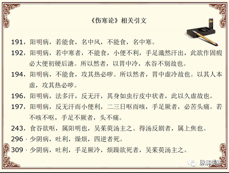

我们先来看一下《伤寒论》里的相关条文
熟读《伤寒论》的医生朋友们,什么时候吴茱萸汤能使用呢?在你们的脑海里,什么时候它能跳出来呢?就是上面我给大家列出来的相关条文:阳明病能食中风,不能食中寒,不能吃东西,或者手足汗出,或者有嗳气,或者有呕逆,手足冷,或者是食谷欲呕,吃东西就吐;在少阴病里呢,吐逆燥烦四逆,这些就是大家对吴茱萸汤使用的“证”的认识。这个小宝宝的症状,和这些条文能不能对上呢?我们再看看《金匮要略》里对于吴茱萸汤使用的认识,请看下面一张幻灯片:干呕,吐涎沫,头痛者,吴茱萸汤主之。

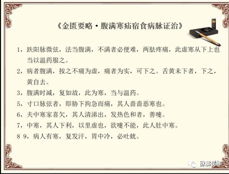

大家来看看这篇幻灯的内容,我相信大家也应该很熟悉,《金匮要略·腹满寒疝宿食病篇脉证并治》。大家看里面记载的内容,趺阳脉,趺阳脉是什么呢?仲师除了摸寸口脉以外,他在做诊断的时候还有摸趺阳脉,我们知道趺阳脉,摸的位置就在针灸穴位“冲阳穴”的位置,学过针灸的朋友都知道,冲阳穴是胃经的原穴,仲师摸这个地方的脉动,是用来判断胃气的。所以当“趺阳脉微弦,法当腹满,不满者必变,两胠疼痛,此虚寒从下上也,当以温药服之”。这个温药应该用什么呢?后边给出的药方有附子薏米汤,附子粳米汤,大建中汤,那是不是应该用这些药方来治疗呢?
“腹满时减,复如故,此为寒也,当与温药。寸口脉弦者,即胁下拘急而痛,其人啬啬恶寒也”。这一条大家要注意:“夫中寒家喜欠,其人清涕出,发热色和者,善嚏”。
然后第七条:“中寒,其人下利,以里虚也,欲嚏不能,此人肚中寒”。
实际上这1、3、5、6、7说的都是“胃寒”,就是上面给大家复习的《伤寒论》条文:中风和中寒,能食者名中风,不能食者名中寒”,这个中寒就指的是“胃寒”。
在《金匮·腹满寒疝宿食病》篇里,这个虚寒都是指的是胃,是“胃虚寒”,大家特别留意其中的这第7条:“夫中寒家喜欠,其人清嚏出,发热色和者善嚏”。看到这里,大家应该反应过来了吧,这个小宝宝一受寒就鼻塞咳嗽,实际上在这里,这个寒是指温度的寒,不是《伤寒论》里所指的“寒邪”,也就是带有寒邪性质的细菌、病毒的那个“寒”。这个单纯温度的“寒”是可以直接伤及我们的内脏的。这个小宝宝生下来一着凉就打喷嚏,咳嗽,这些症状,实际是一个“中寒”的症状。这就是他胃虚寒的一个辩证要点,他的的主要病机是“胃虚寒”。我们再回头看看他的病史,从出生一穿少了就咳嗽打喷嚏。这次发病呢,也是洗澡以后受凉咳嗽打喷嚏。这个就是“中寒”的症状。而且他喂了奶粉以后,出现呛咳,这是为什么呢?其实是因为胃寒难以消化,于是就出现了除了咳嗽、喷嚏以外,还伴有胃酸上流,胃气上逆导致的食物逆流,因为食物频繁逆流,患者又是自我控制能力还很弱的小宝宝,食物逆流入肺,最后引起了严重的吸入性肺炎。所以,他的主要病机就是畏寒导致的吸入性肺炎,而不是流行性感冒或者是风寒外感或者是新冠肺炎引起的外感性肺炎,是一个由内伤胃虚寒引起的吸入性肺炎。而大家在诊断的时候没有辨明内外,当做外感咳嗽来进行治疗,自然就南辕北辙了。

我们先来看一下《伤寒论》里的相关条文

那我们折回来讲,关于胃阳虚就是胃寒的诊断,在临床应用中这么重要,那在《伤寒论》里有没有提到或者说更全面的讲解呢?实际上是提到了的,只不过因为后世的医家在传承的时候,没有得到这样的传承。甚至于也有可能在仲师成书以后,后人在重新整理的时候,就已经有了部分的遗漏。而遗漏的部分却是一些非常重要的症状。下面我给大家再看一些条文:
