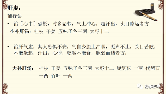

我们先说肝虚
治疗肝虚的话,在《辅行诀》里,用的是小补肝汤,大补肝汤。我们曾经讨论过这个补肝的用药,就是说“辛酸化甘”,它是一个“辛和酸”的一个配伍,化甘,因为这个跟肝的脏腑功能有关系,肝是体阴用阳的,酸是入甘味的,我们用辛和酸化甘来补肝。用药方面就是桂枝、干姜是辛味,五味子是酸味,大枣是甘的,正好辛酸化甘,合起来用于补肝。其实像我们说的这个桂枝汤,它也是辛酸化甘的对吧,桂枝、生姜,这都是辛味的,酸的药就是白芍,甘的药就是甘草和大枣,也是辛和甘,所以,桂枝汤也是补肝药方。有的医生在回答思考题的时候,治疗肝虚用的是“当归四逆汤”,因为这个药方是归类在厥阴病篇里的,当归四逆汤,其实上是桂枝汤的一个变方,也是有补肝的作用的。所以很多医生呢,在回答问题的时候就想,既然讨论的是肝,那就在厥阴病篇的用方里找。这其实就被局限了。我上面刚刚讲的,咱们在看传承比较接近的处方的时候,要参考的几本书,就是《辅行诀》,《伤寒论》还有《千金药方》,那这个肝虚的话,是用小补肝汤和大补肝汤来进行治疗,是在这个脏腑传承里边的。

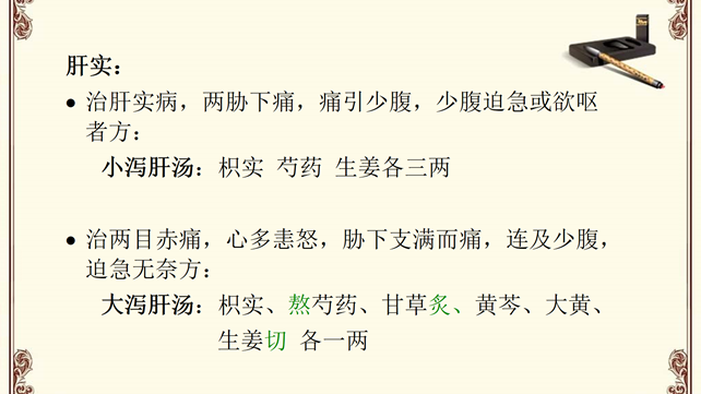

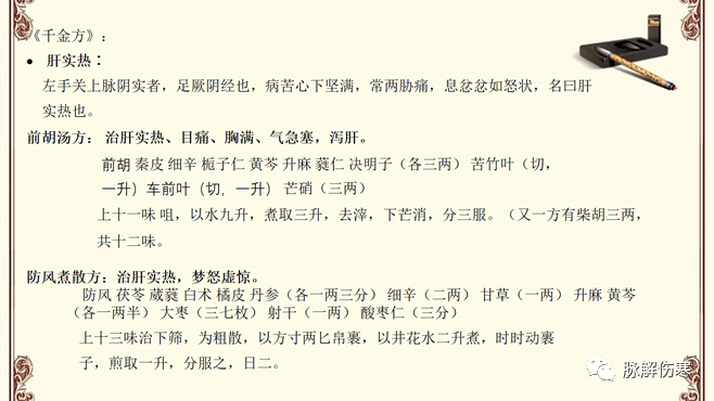

第二个问题:肝实的话,治疗上就是用小泻肝汤来进行治疗。这个都是《辅行诀》里的,大家看,小泻肝汤就是枳实、芍药。在《金匮要略》里提到了枳实芍药散;在四逆散里头,有枳实、芍药,外加了柴胡、甘草;还有在大柴胡汤里头也有枳实和芍药,所以大家看这个枳实、芍药出现在这些药方里,就知道它的功效了。比方说它为什么叫“大柴胡汤”?就是它泻肝的作用加大了,但最基本最原始的一个药方就是枳实芍药散。大家在治疗肝实的时候,泻肝的话,很多医生就用龙胆泻肝丸,龙胆泻肝丸是后世的药方,真正需要泻肝的时候,就差得太远了。它其实已经是一个合方了,并不是一个单方的使用。那大家看《千金药方》里,它的体例就是:“肝实热,左手关上脉阴实者”,这就按照《脉经》的体系整理的,给出的药方是前胡汤。大家看前胡汤,也比较杂了,主要起作用的药是黄芩、决明子这几个药。还有防风煮散,实际上主要也是用黄芩泻肝。所以在《千金方》里边呢,泻肝实,主要用的是这个黄芩。

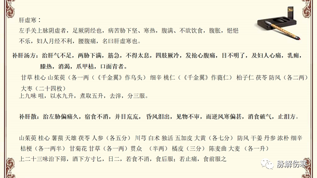

在《千金药方》里边,治疗肝虚寒的时候,用的是补肝汤,大家看,它也是辛酸化甘,但是它没有用五味子,用的是山茱萸,用它的酸和桂枝、细辛,的辛来化甘。下边呢,补肝散也是用桂枝、干姜。这些方子就很杂了,什么都有。所以大家看,一到了《千金药方》的时候,记载的资料已经比较庞杂了,不是一些像《辅行诀》里记载的那样精炼的处方。从这个方面,我们也可以看出来,《辅行诀》的理论价值是很高的。它的用方是最贴近《伤寒论》的一本书。

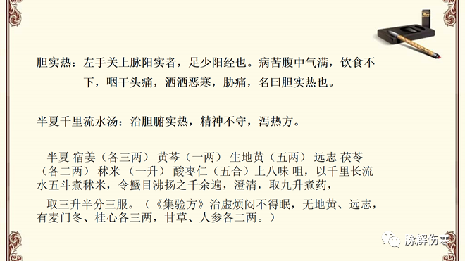

第三个胆实热,关于胆,《辅行诀》里没有论述,我们参考一下《伤寒论》和《千金方》。因为它和《脉经》还是一个体系的,它的相关脉相记载,和《脉经》里是一样的。那治疗胆热的话,用半夏千里流水汤。一般治疗胆热的时候,都有半夏,有姜,然后加黄芩,是这样的一个处方。是黄芩和半夏、姜的一个配伍。

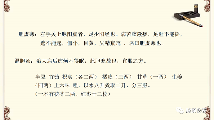

第四个胆虚寒,也有半夏和姜,但是就没有黄芩了。因为是寒嘛,所以是以辛味为主的,半夏、生姜、陈皮,都有辛味。然后加上化痰的药,枳实、竹茹。这大体上,就是咱们题目里头肝胆的虚、实、寒、热以及肝胆皆实,肝胆皆虚的治疗思路和用方。如果是合病呢,就用合方,按照脏腑的用药规律,合方就可以了。

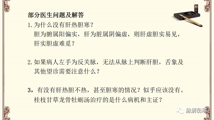

第一个问题,就是显而易见的,在思考的时候会问出来,因为在思考问题里,我专门加了一个“肝寒胆热”,那大家马上就会反应出来,有没有“肝热胆寒”?实际上我就在等着大家提出这个问题。我们说大家去探讨问题的时候,一定是从临床的角度出发来探讨的,什么情况下会出现“肝热胆寒”?为什么我没有把这个可能列在问题里?“肝热胆寒”,临床里确实没有。但是肝不虚,同时伴有胆寒是有可能的。就是说这个人肝不虚的时候,同时出现了胆寒,这是完全有可能的。那是在什么情况下出现呢?这个胆寒,既可以是虚寒,也可以是实寒。虚寒的时候,就是在肝不虚的情况下,出现了胆脉比如说浮弦无力的脉象,同时还有其他代表胆寒的脉象,这个就是温胆汤证。也可以是实寒,就是我们刚才说在肝不虚的时候,患者合并了一个太阳伤寒,这个时候也可以出现胆的实寒。那这种情况就属于肝不虚的一个胆寒证。所以我们在讨论病机的时候,要从临床角度出发去讨论,而不是去做字面上的排列组合。在临床中,患者的脉象呈现出什么,代表了什么病机,那我们就去探讨这些病机。实际上,大家之所以会问出这样的问题,就是因为大家还停留在脏腑辨证系统里。如果你从六经系统里去思考的话,是不有这样的问题的。
第二个问题是关于反关脉。
反关脉确实是会影响判断的,我不但碰到过反关脉象,现在临床上有这样一类病人,他们做过冠状动脉搭桥术,有的时候或者是为了洗肾,会直接把桡动脉给破坏了。那这个时候,只有从其它角度去判断了。这个就是我们依靠脉诊诊断碰到的不利条件,当然也有办法解决的,不过从目前大家掌握的方法出发,确实是没有办法的,只能找其他的手段来进行判断。实际上,就是因为古人把这个桡动脉,寸口脉,和全身的五脏六腑做了一个对应,如果寸口脉被破坏,我们就只能从其他的脉管上来判断了。那就会是一个比较粗的判断,比如说是一个总脉的判断,因为任何一个动脉,它都能反映出一个基本相似的临床信息。比方说我有一位病人,就是因为冠状动脉搭桥,左手的整个动脉都被拿掉了,那我就可以用他左手的肱动脉来做诊断。因为肱动脉是可以摸得到的,我去摸它的一个整体的脉质,然后据此来给出一个粗略的判断,同时他右手还有脉的嘛,我们还可以在右手的总脉上来做出一个诊断。这是可以想办法的,当然还有其他办法,那个我们以后再说。
第三个问题,其中的第一小问和第一个问题是一样的,是不同的医生问的,咱们已经回答过了。咱们讨论第二小问。
关于温胆汤,治疗的患者有精神症状,恐惧,属于比较胆怯犹疑这样的一个情况。桂枝甘草龙骨牡蛎汤,它也是有镇惊安神的作用的,所以在“胆虚寒”的时候,有的医生也用这个方子来进行治疗。但实际上是从临床症状的相似性这个角度去这样用的。那从临床药物的归经来说,在《伤寒论》里边,可以看出仲师用桂枝甘草汤来治疗的是:“治发汗过多,其人叉手自冒心,心下悸,欲得按者。。。桂枝甘草汤主之”。桂枝甘草龙骨牡蛎汤,也是用于温针以后出现的一个精神症状的治疗。所以这个方子,实际上仲师的用法是知道心阳受损以后引起的心虚的治疗。我们说这个人“心虚”,是因为出现了神志的异常,选用的是桂枝甘草龙牡汤,用来补心。但大家要注意了,这个补心,不要和咱们探讨过的那几个补心的情况混淆了。这个就是一个补心阳的,是从《伤寒论》里探讨的它的一个病机,他是这么来记载的。当然了,如果是从“脏腑别通”的角度来说,这个方子是用来治胆的,这也是可以的,因为我们知道心和胆是别通的,但是大家要知道,它不是正方。桂枝甘草龙骨牡蛎汤,真正的这个方子治的是心,是在心阳上。大家看温胆汤的话,它是用半夏,是治疗有痰在里头结着的情况,是不一样的。
