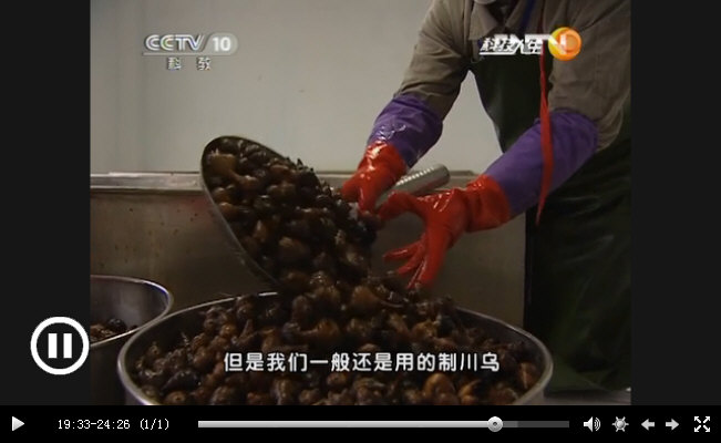

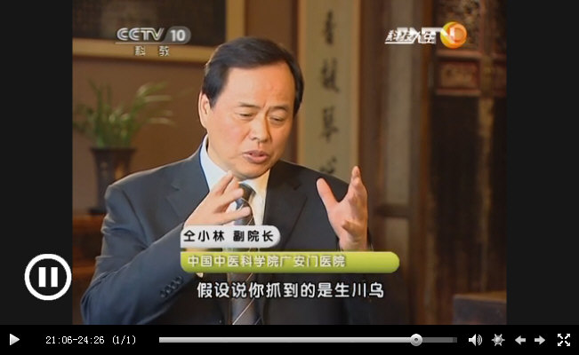

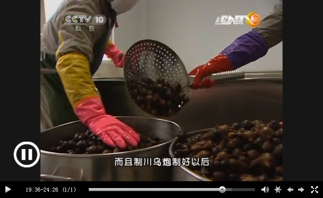

  国家药典委员会的仝小林教授开大剂量乌头的处方时,会叫患者久煎八个小时(他认为这样可以确保安全,即使患者购买到的是生乌头,经过8小时的煎煮也成制乌头了)。

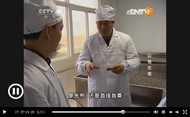

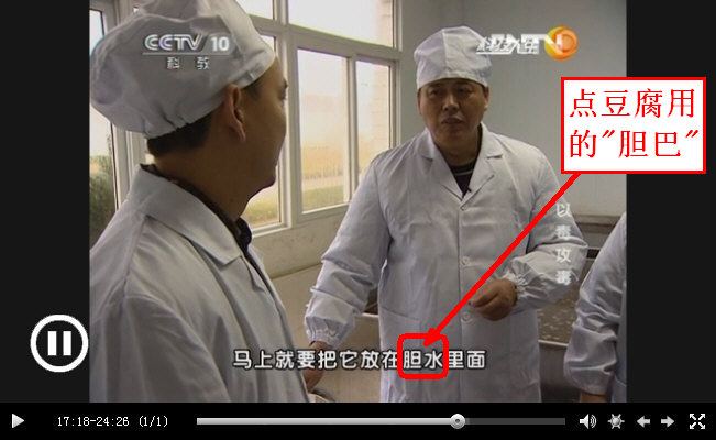

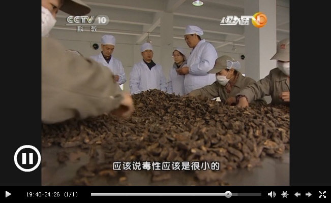

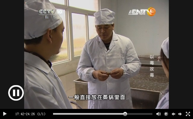

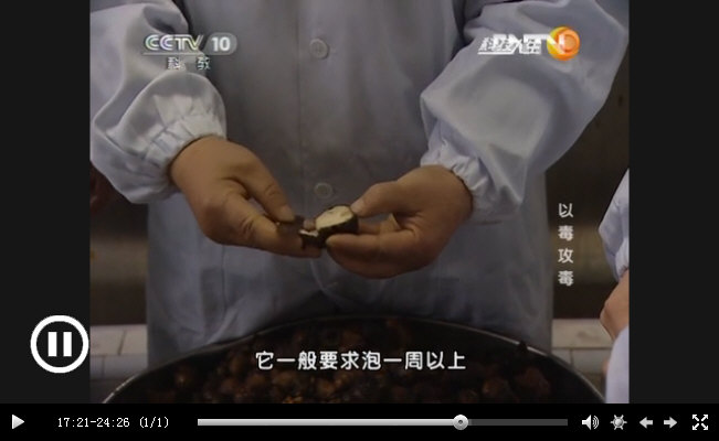

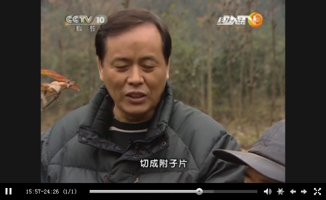

  仝小林教授在川西考察中药饮片加工厂时:工人告诉他,生附子先放入胆水里面泡七天以上,再放入蒸锅里面蒸制四个小时。

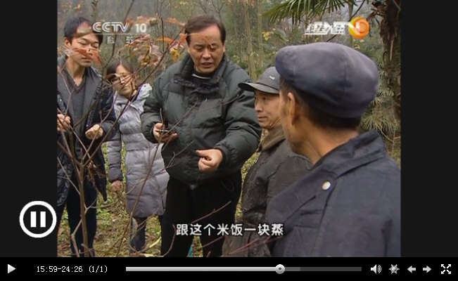

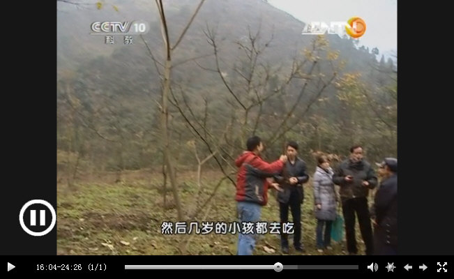

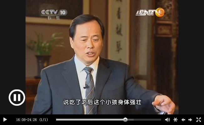

  当地的药农也有在附子收获季节将新鲜的生附子切成片,放入米饭或者红烧肉中蒸熟后食用的习惯,连小孩儿也让吃,认为孩子吃了能强壮身体。
