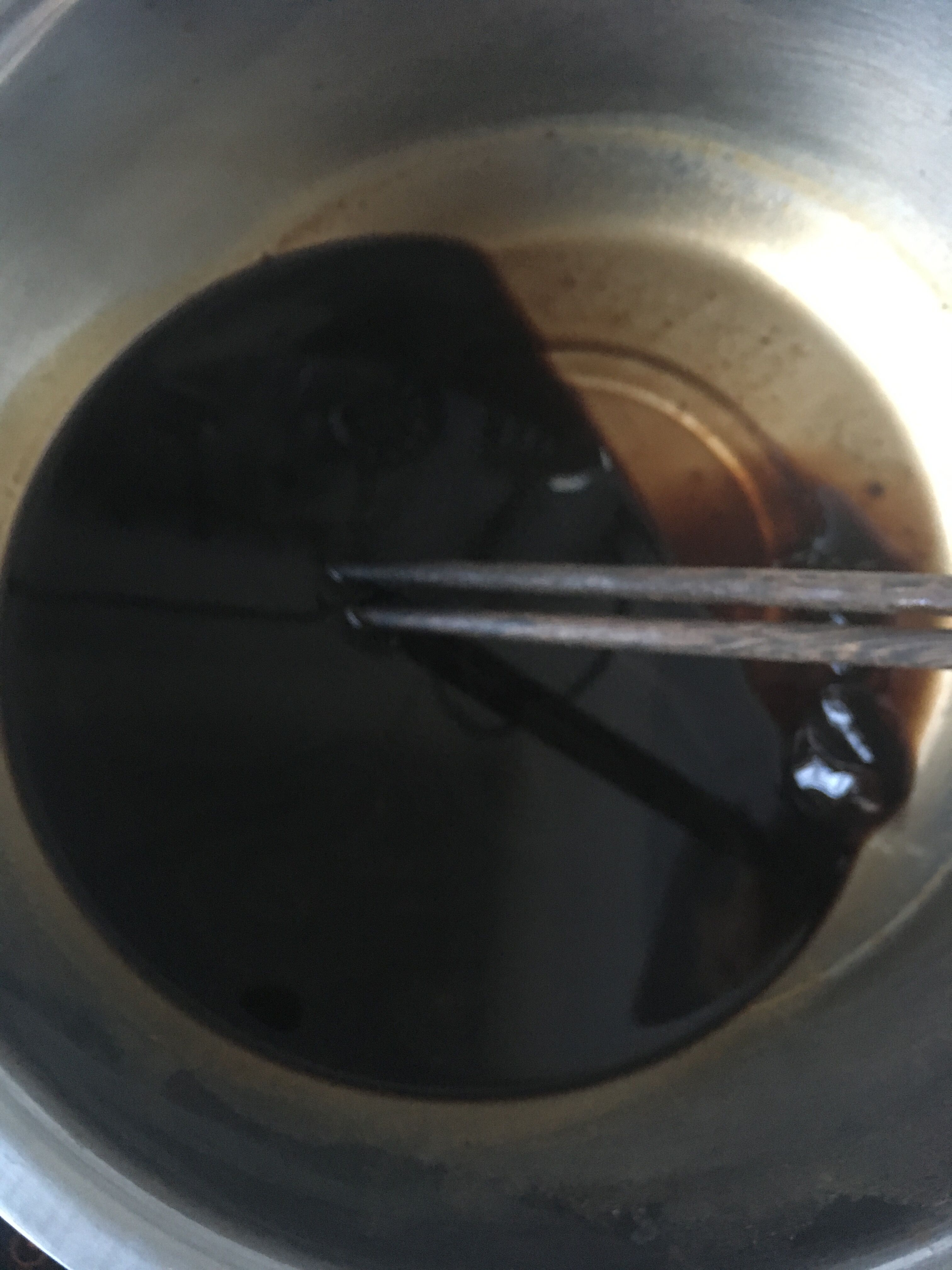

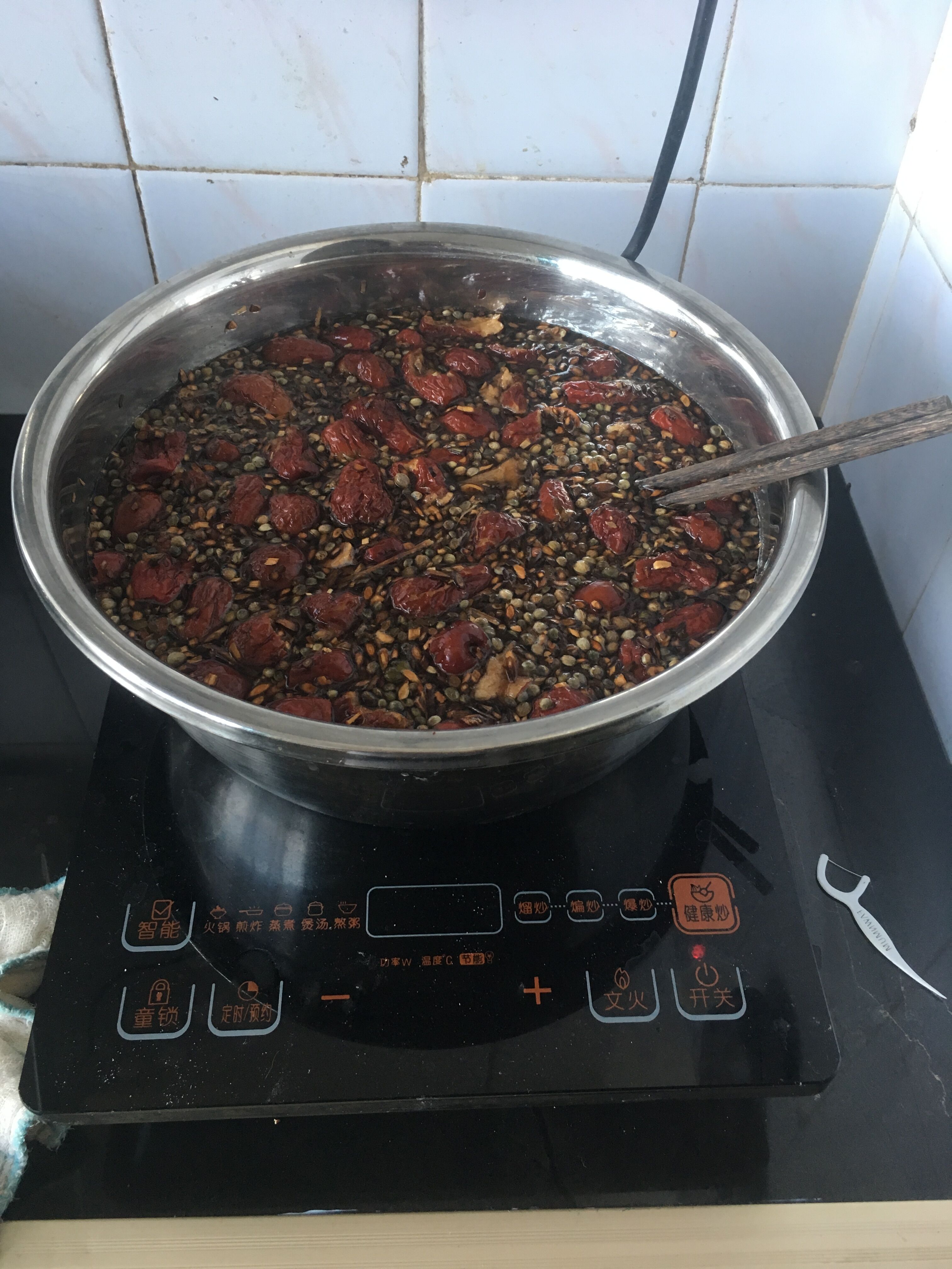

更新煮出来的效果,大约需要煮一个小时,阿胶需要打碎才好融化,汤浓稠味道甜腻,喝到胃里也感觉腻。
这个大约就是滋腻的感觉吧,正好大枣和生地都是很腻的东西。
