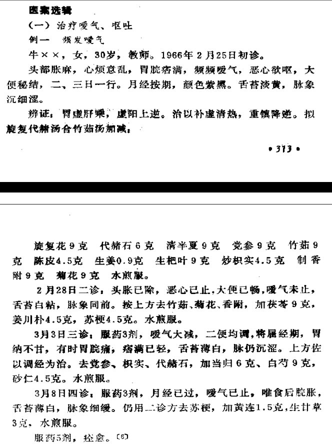

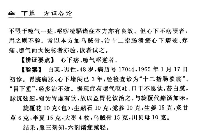

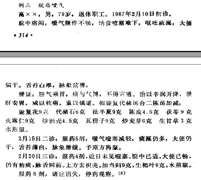

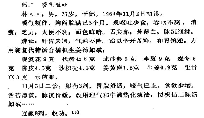

  找到一些在[旋复代赭汤]中小剂量(6-10克)运用代赭石的验案:
伤寒论中说:“伤寒发汗,若吐,若下,解后,心下痞硬,噫气不除者,旋覆代赭汤主之。”这是胃气虚又加上痰浊阻滞所造成的“噫气不除”。胃虚痰阻所致“噫气”,代赭石的用量不能大,大了伤胃气。
呃逆和噫气是一回事吗?它们不是一回事。呃逆是指的膈肌痉挛,在《伤寒论》中呃逆叫做“哕(yǔe)”。这个哕(yǔe)字在宋朝以前是指的呃逆,在宋朝以后的中医书上,哕(yǔe)是指的干呕。宋朝以后,它的含义就发生了变化,是指的干呕。
旋覆代赭汤,今天在临床上经常用于治疗呃逆不止,也就是指的膈肌痉挛不止。膈肌痉挛它不单纯是一个胃气的上逆,有的病人涉及到了肝气的上逆,有的病人涉及到的是膈气的上逆。用旋覆代赭汤来治疗这种肝气上逆、膈气上逆、胃气上逆导致的呃逆不止,也有很好的疗效,这是旋覆代赭汤在临床上的扩大应用。
治疗呃逆不止的时候,正因为常常兼有肝气和膈气的上逆,所以我们代赭石可以多用。比方说,旋覆花用10 克的话,代赭石可以用20 克,可以用30 克。旋覆花用15 克的话,代赭石可以用30 克,40 克等等,就看这个人的体质。
