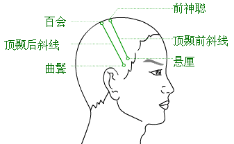

2.顶区(见图2、图3、图4)
「中医适宜技术」第一篇 针刺技术|第2章头针技术
图2 头顶头针穴线图示
图3 头侧面头针穴线图示
图4 头顶及侧面头针穴线图示

(2)顶颞前斜线
定位:
在头顶侧面,从前顶穴至悬厘穴的连线,此线斜穿足太阳膀胱经、足少阳胆经。
主治:对侧肢体中枢性运动功能障碍。将全线分5等份,上1/5治疗对侧下肢中枢性瘫痪;中2/5治疗对侧上肢中枢性瘫痪;下2/5治疗对侧中枢性面瘫、运动性失语、流涎、脑动脉硬化等。
(3)顶颞后斜线
定位:
在头顶部侧面,从百会穴至曲鬓穴的连线,此线斜穿督脉、足太阳膀胱经和足少阳胆经。
主治:对侧肢体中枢性感觉障碍。将全线分5等份,上1/5治疗对侧下肢感觉异常;中2/5治疗对侧上肢感觉异常;下2/5治疗对侧头面部感觉异常。
