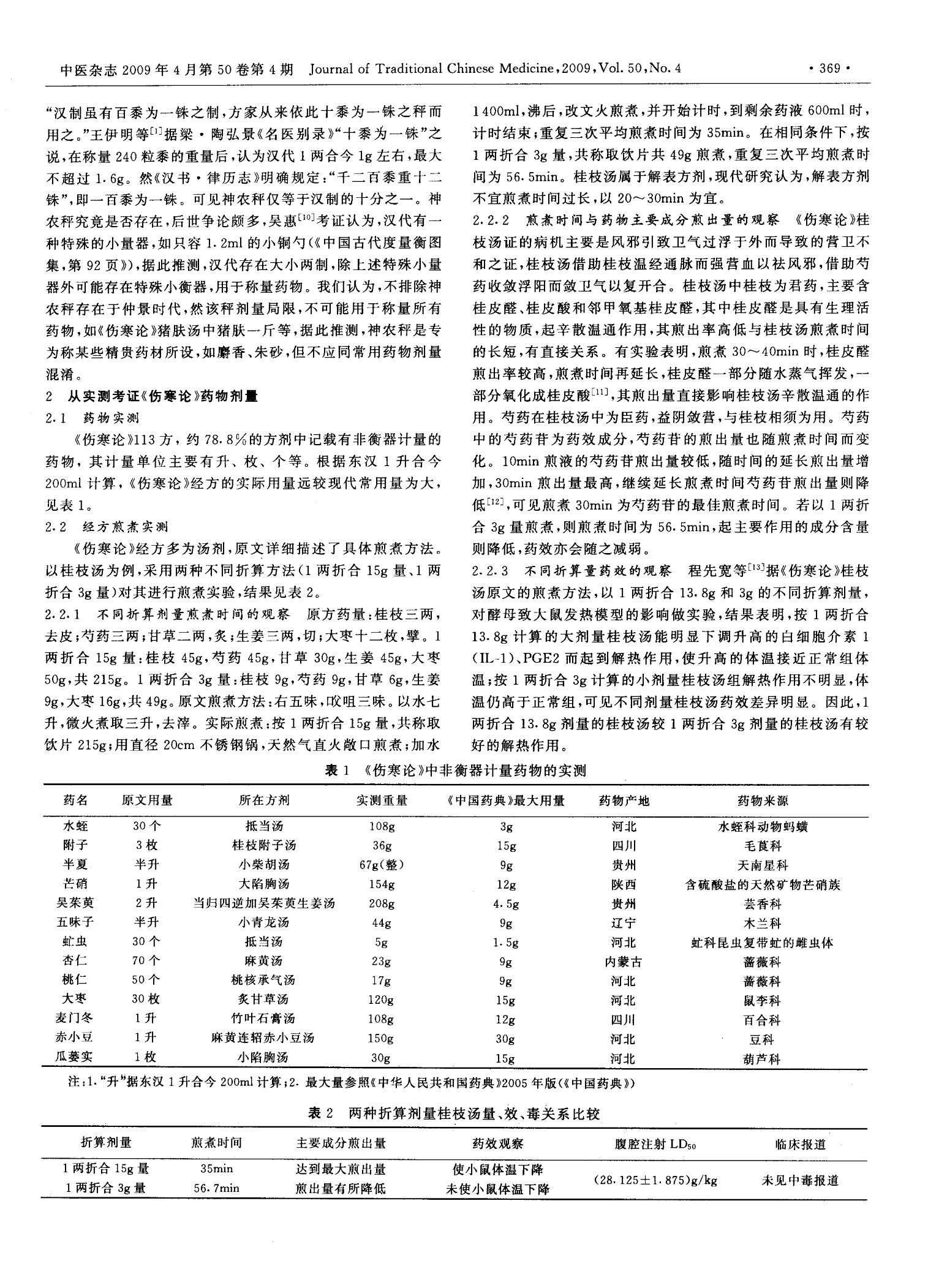

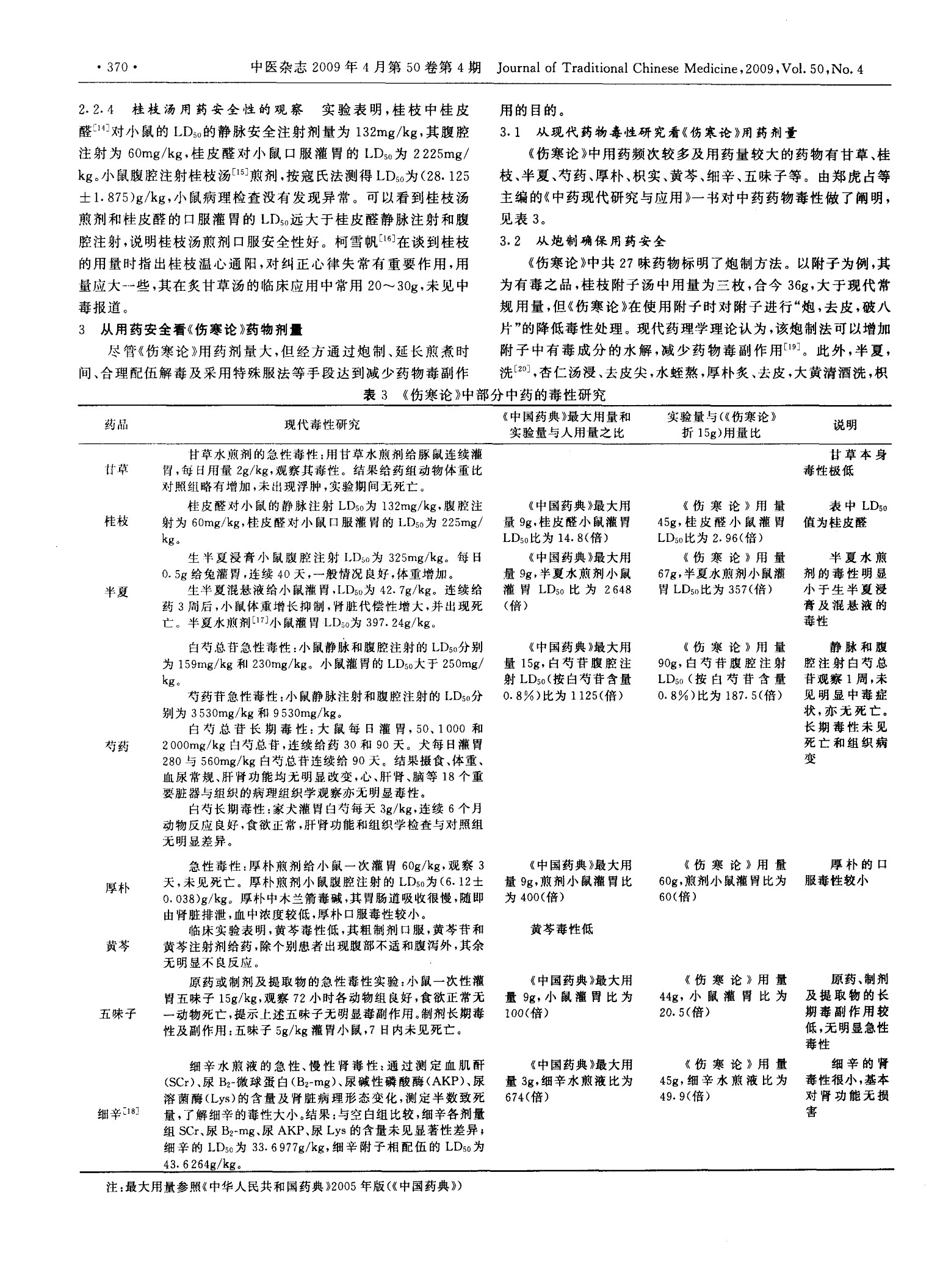

伤寒金匮 《伤寒论》药物剂量考|经方剂量折算研究评述
梦回杏林
核心会员
2013/11/15
18158
10416

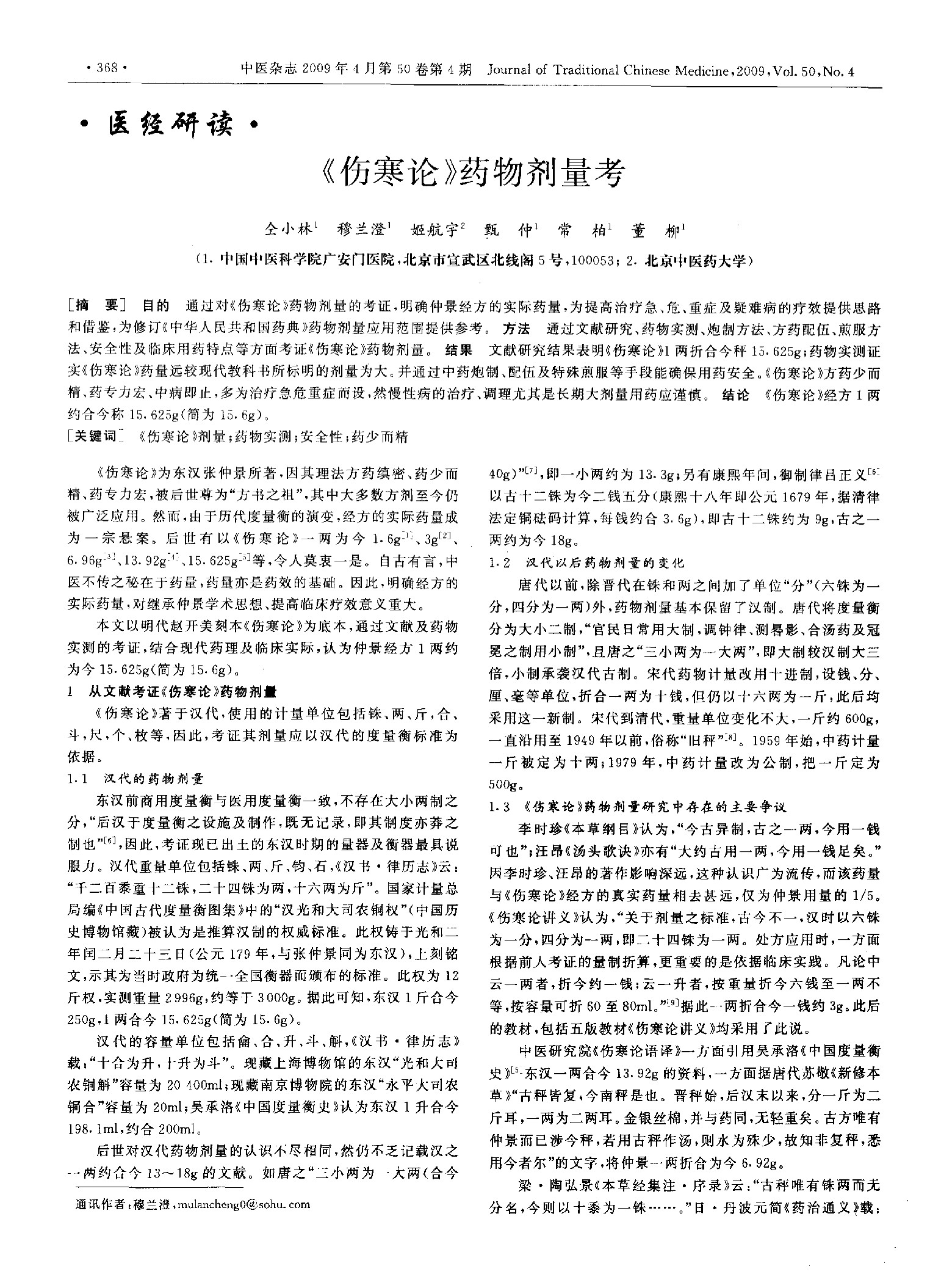

  《伤寒论》药物剂量考
  作者:仝小林,穆兰澄,姬航宇...
  摘要:
  目的通过对《伤寒论》药物剂量的考证,明确仲景经方的实际药量,为提高治疗急,危,重症及疑难病的疗效提供思路和借鉴,为修订《中华人民共和国药典》药物剂量应用范围提供参考.
  方法通过文献研究,药物实测,炮制方法,方药配伍,煎服方法,安全性及临床用药特点等方面考证《伤寒论》药物剂量.
  结果文献研究结果表明《伤寒论》1两折合今秤15.625g;药物实测证实《伤寒论》药量远较现代教科书所标明的剂量为大.并通过中药炮制,配伍及特殊煎服等手段能确保用药安全.《伤寒论》方药少而精,药专力宏,中病即止,多为治疗急危重症而设,然慢性病的治疗,调理尤其是长期大剂量用药应谨慎.
  结论:《伤寒论》经方1两约合今称15.625g(简为15.6g).
  被引量:99
  年份:2009

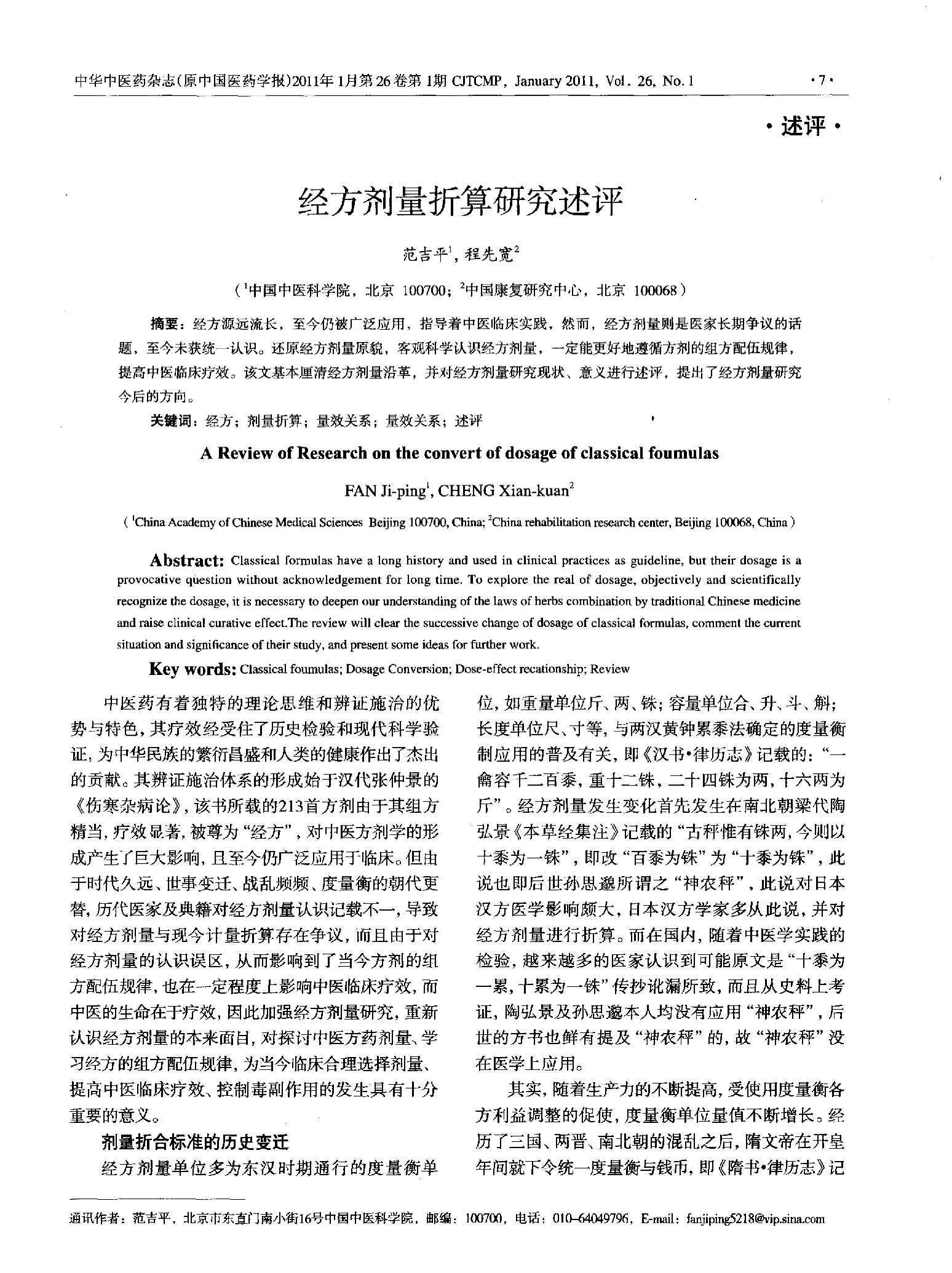

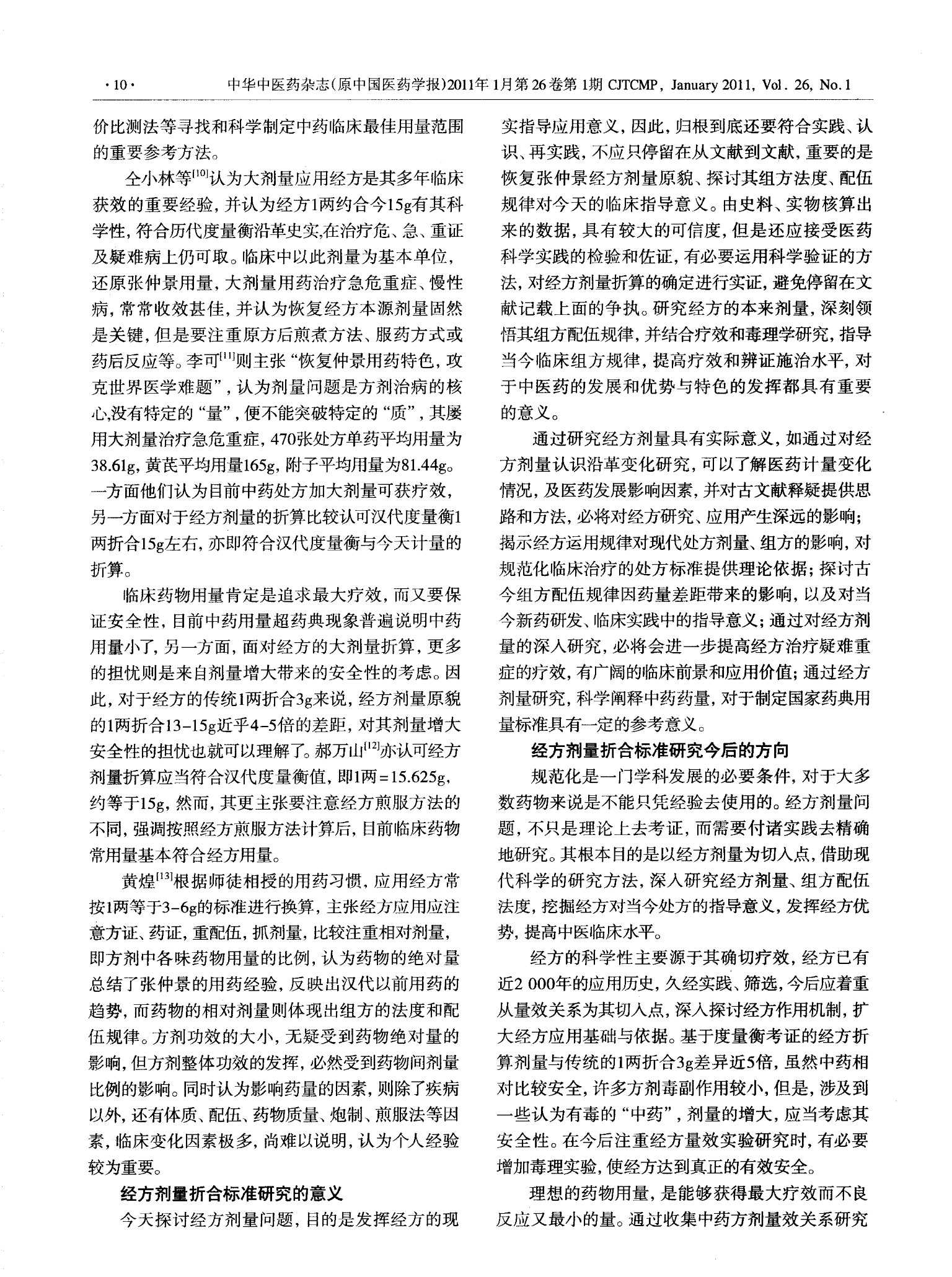

  经方剂量折算研究述评
  作者:范吉平,程先宽
  摘要:经方源远流长,至今仍被广泛应用,指导着中医临床实践,然而,经方剂量则是医家长期争议的话题,至今未获统一认识。还原经方剂量原貌,客观科学认识经方剂量,一定能更好地遵循方剂的组方配伍规律,提高中医临床疗效。该文基本厘清经方剂量沿革,并对经方剂量研究现状、意义进行述评,提出了经方剂量研究今后的方向。
  被引量:13
  年份:2011

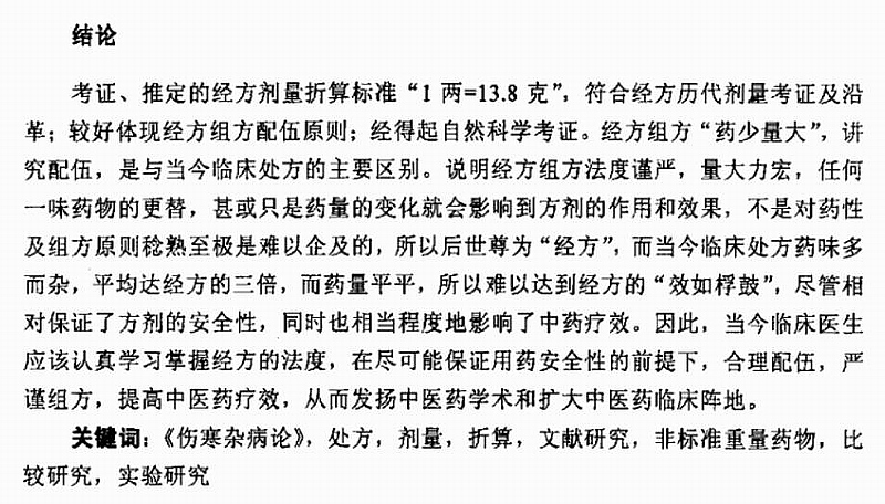

  本帖1楼,仝小林教授的论文,发表于2006年4月,结论是经方中的一两折为15.6克。
  本帖2楼,程先宽博士的论文,虽然发表于2011年,但只是一篇评述,没下最终结论。
  然而,程先宽先生2006年5月发表的长达80多页的博士毕业论文中,明确的认定了经方一两等于现在的13.8克。
  不知道这个结论是否得到了中医界的普遍认同,但仝小林教授在2010年举办的{第9期全国经方临床运用高级研修班}上讲《经方应用中的几个关键问题》时,对程博士的观点表示了支持。
  我个人目前也采纳这个结论:经方一两 = 13.8克
