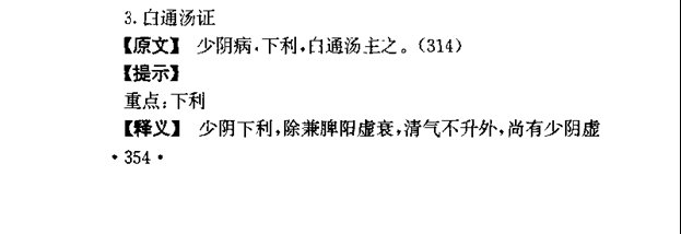

  从《伤寒论》单列一条:“314.少阴病,下利,白通汤主之”可以看出,如同[四逆散]泄利下重者加薤白一样,[白通汤]用葱白的主要作用是治下利,“薤白”和“葱白”在性味和质地上颇为相似,止利功效应当相近。

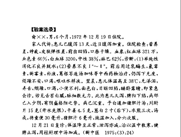

  这让我想到《中国百年百名中医临床家丛书--胡希恕》一书中记载过一则“瓜蒌薤白治遗精疑”的医案:“诊余,胡老谈及自己的老师一事,上中学时,胡老曾患遗精病,王详徵老师开了瓜蒌薤白加四逆散、山栀,服一剂即愈,至今百思不得其解。”

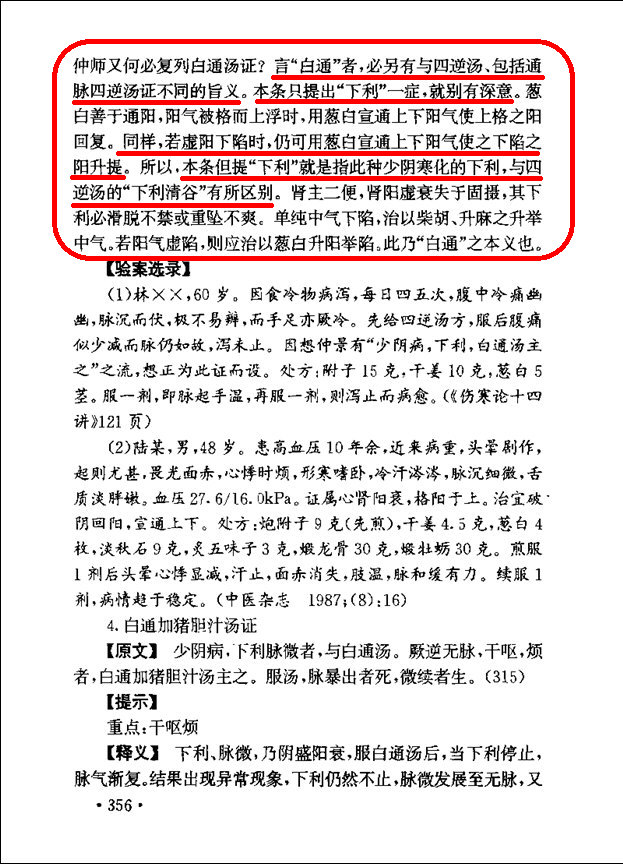

  我也觉得这种推测可能不准确,葱白发表,可以通上焦心阳,葱白也能止利,通下焦肾阳。所以不见得用葱白就是有戴阳证。

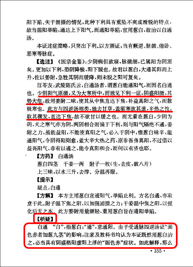

  中医界也有一些学者持“白通汤证”非“阴盛戴阳证”的观点,山东中医药大学的迟华基教授在其《伤寒析疑》一书中对这个问题有论述。

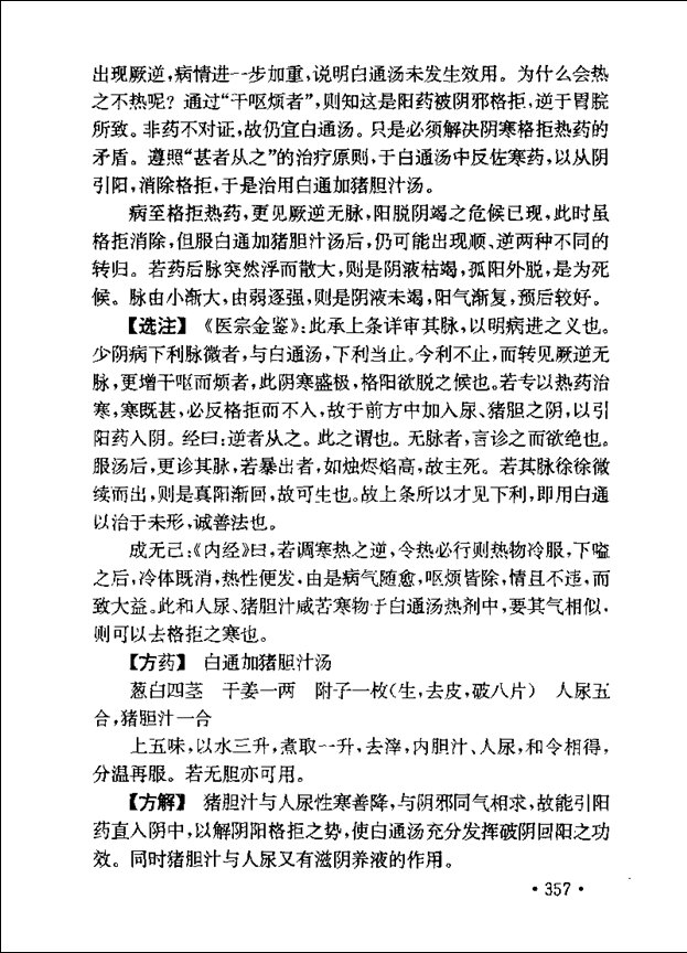

  迟华基教授《伤寒析疑》一书对“白通汤证”、“白通加猪胆汁汤证”的解析、引证、和案例资料截图如下,供阳老师参考:
