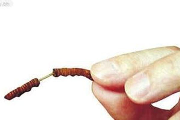

39、虫草:僵蚕加上地瓜秧苗,就成了虫草。还有用土豆泥压模而成等等,太多了!!

65、全虫50%的盐和泥,枸杞子用硫磺熏,虫草中间用铁针等等 用平贝冒充松贝

73、虫草是蘑菇粉加粘合剂用模具压制而成的。
