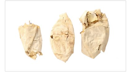

凤凰衣
中医把鸡蛋壳的内膜称为"凤凰衣"。别名包括鸡卵中白皮、鸡子白皮、凤凰退、鸡蛋膜衣、鸡蛋衣。干燥品多为皱褶的纸样薄膜,大小不等,呈浅黄色或黄白色,略有光泽,具棕色线样条纹。质轻易碎,微有腥臭气。在临床上作为中药材使用。

【性状】性状鉴别,本品呈卷缩纹折状的薄膜,破碎,边缘不整齐,一面白色,无光泽,另一面淡黄色,微有光泽,并附有棕色线状血。质松,略有韧性,易碎。气微,味淡。

【性状】为辕折状的薄膜,碎片大小不等,边缘不整齐,一面白色无光泽;另一面淡黄色,略有光泽,并附有棕色线状血丝。质轻松,略有韧性,易破碎。气微,味淡。以身干,色白、宪整、无碎壳及杂质者为佳。

【生药材鉴定】为皱折状的薄膜,碎片大小不等,边缘不整齐,一面白色无光泽;另一面淡黄色,略有光泽,并附有棕色线状血丝。质轻松,略有韧性,易破碎。气微,味淡。以身干、色白、完整、无碎壳及杂质者为佳。
