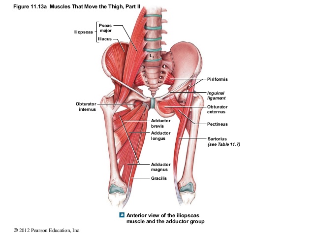

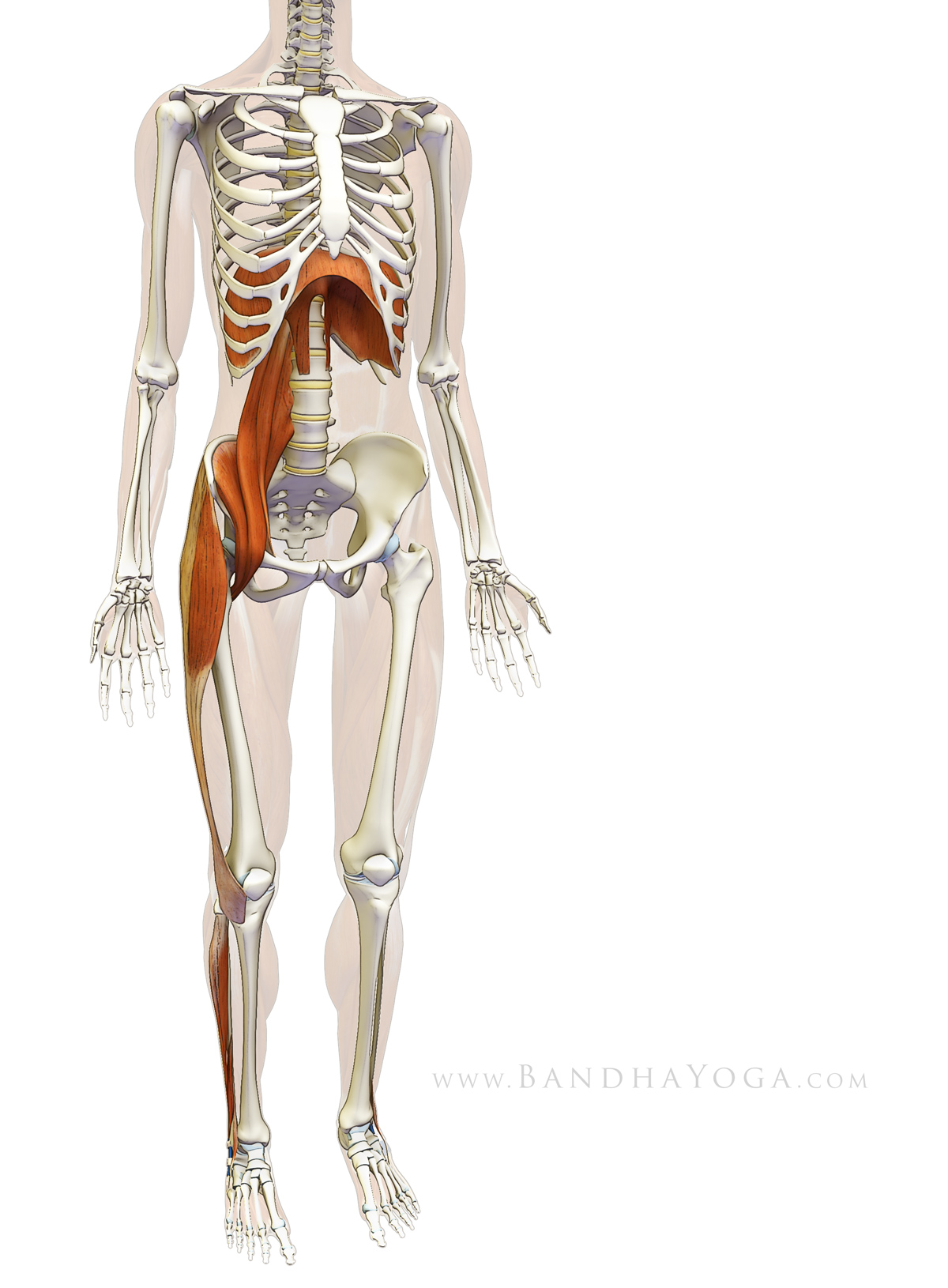

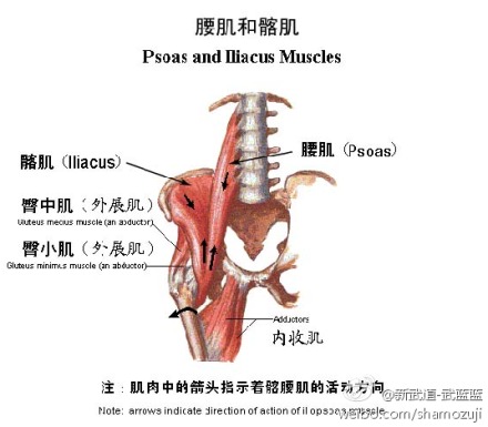

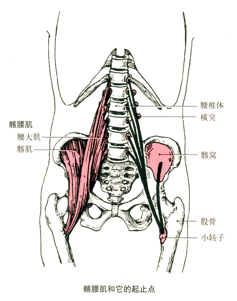

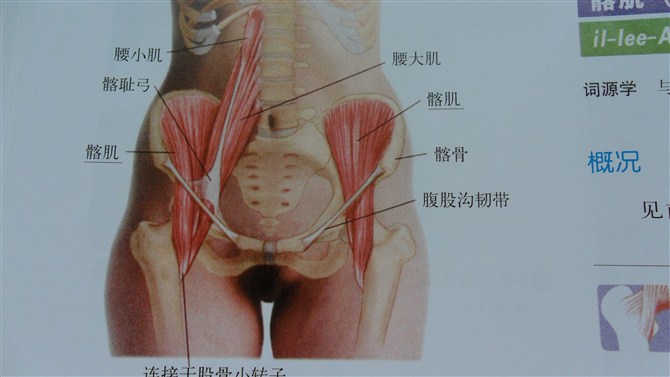

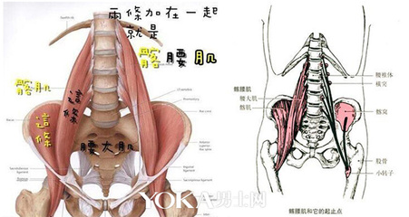

髂腰肌病变为何让人喜欢?,
因为髂腰肌病变能导致很多复杂严重的症状出现。在治疗上具有很大的挑战性。在治疗髂腰肌导致的病变有一定成功率。很多奇难杂症心中已经有数了。不在无奈困惑。不在盲目徒劳的治疗。而且在技术声誉有一定影响。在治疗思维也上一个高度,
髂腰肌治疗又让人怕?
髂腰肌深在人体内,一般浅中层定位治疗是有难度的,而且髂腰肌几乎都处在人体不安全区域。在治疗上严重阻碍技术的发挥。若没有一定临床经验和相应解剖知识。也真是奈何不了它的。
髂腰肌病变会导致出现大量综合症,继发性症状。或在一个患者身上同时出现五六十个症状。
常见有伪性更年期症状。妇科。男科。性交疼痛。骨盆移位,长短脚。脊椎倾斜,腰背疼痛。腰腿疼痛。驼背,髂骨沟疼痛。等等,由于病态下恶性循环相互影响同时出现很多继发性的内外科症状。
在治疗上诊断思维
1.五脏六腑导致内外杂病,身体四肢疼痛麻木,失用等,,,
2.骨性病变导致内科,身体四肢疼痛麻木。失用等。
3.肌肉组织病变导致内科杂病,身体四肢疼痛麻木,失用等,,,,
髂腰肌病变治疗思维。因该具有一定筋柔骨正与骨正筋柔思维。才不至于出现盲区和误区。
