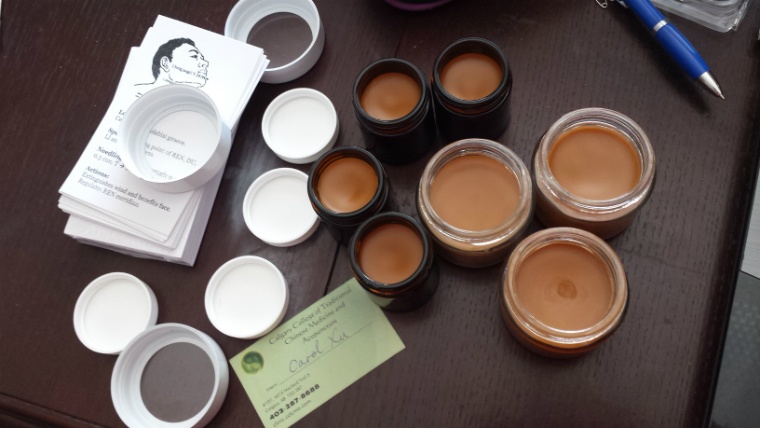

有同学要我给弄点紫云膏,网上查了半天,找不到信得过的商家,想想不如自己动手做。查到的方子各不相同,综合了一下,就上面这些搞在一起,自己做了一些,可惜我自己皮肤完好,还没地方试验。配方如下:
紫草 30克,当归 15克,黄芪 15克,防风 15克,白芷 15克,血竭 15克,生甘草 15克,生地 15克,乳香 15克,没药 15克
全天然芝麻油 375ml,蜂蜡 120克

除乳香,没药以外,其他所有药材都弄成大拇指指甲盖大小的小块,在瓶子里倒入375ML芝麻油,放置1周,然后将所有浸泡的药物一起入锅,小火加热直到白芷有些发黄为止。将锅里的油倒出,虑去药渣,趁热加入磨成粉的乳香和没药,搅匀。再度滤出其中的渣滓,将药油倒入玻璃量杯中,趁热加入蜂蜡(选小块的容易化)。若蜂蜡不溶,则要将玻璃量杯放在火上再加热,直到其中的蜂蜡都融化为止。将有蜡的药液倒入小瓶中储存。
制作日期:2015年7月29日
这次我做的,一共装了4个50ml的小瓶,还有3个大点的小瓶子(不知道容积)。在准备容器是,除了要计算芝麻油的体积,还要适当加上放入的蜂蜡的体积,所以准备容器的时候,要准备比所用的芝麻油的总量大一些的容器。
这其中,我最大的疑问,是紫云膏为什么不紫。我看过网上的相关录像,好像他们都很容易搞出紫色的药膏,为什么我做的是浅咖啡色的?应该不是我炸过了,说是要等到白芷发黄的。该不是药店给我的紫草不正宗?其实看上去样子也不错的,反正现在想都晚了,等用了看效果再说吧。
第一试(2015年7月29日):老爸说手臂上痒,他平时就有皮肤干燥瘙痒的毛病,就涂上点试试看。哈哈,他涂上后他就忘掉了,直到我问他才想起。看来止痒效果还是挺不错的,他也很喜欢。说这次出门旅行要带上一小瓶呢。

是紫红色的,因为紫草就这个色,我是把紫草和当归丢进麻油里,一两天就变成紫红色了。
一般我会泡一个月再做膏。
一般我会泡一个月
那看来我买的紫草有问题,因为我把紫草和其他药放进麻油里泡了一个星期,还是啥颜色都没有。
看来我上当啦!下次不敢在外面药店买药了,还是在学校诊所拿药保险些。
对了,忘记说血竭也要后下,应该是血竭,乳香,没药都后下。
