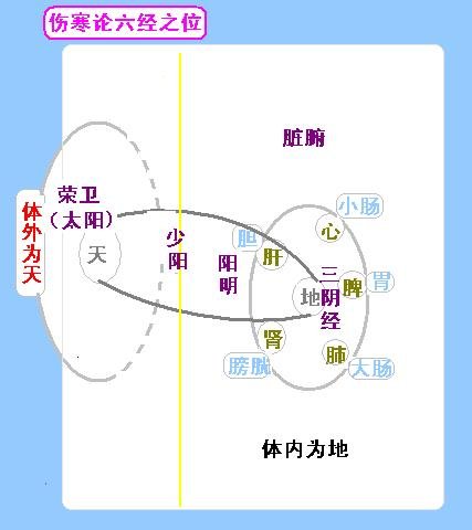

原老师,我看了后画了一图,你看是否如此?
