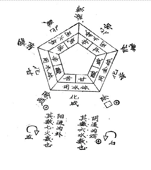

以汤液经法图为依据
如大补肝汤,在“木”位是:辛 辛 酸 甘--桂枝 干姜 五味 大枣
“阳进为补”就是说顺时针旋转到“火”位:咸 咸 苦--代赭石 旋复花 竹叶
这样大补肝汤的组成就是
桂枝 干姜 五味 大枣 代赭石 旋复花 竹叶 共七味
既“其数七,火数也”
如大泻肝汤,在“木”位是:酸 酸 辛-枳实 芍药 生姜
“阴退为泻”就是说逆时针旋转到“水”位:甘 苦 咸--甘草 黄芩 大黄
这样大泻肝汤的组成就是
枳实 芍药 生姜 甘草 黄芩 大黄 共六味
既“其数六,水数也”
