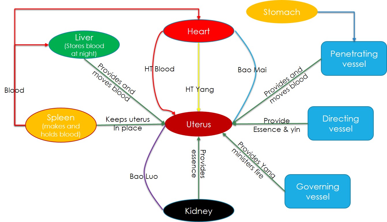

I just made this diagram myself to assist my study of TCM gynecology. Appreciate if you can tell me there's any mistakes.

不知道你们这个妇科学是用的哪本书?如果书上就是这样讲的,那你画得很好。但是只能说这些理论模棱两可的。没什么实用性。比如现在来一个痛经的,用这个图能推导出治法吗?
directing vessel 是任脉吗?我们这里是叫cervical vessel,所以穴位都叫CV1,CV2.
這只是理論上講的東西,不是直接用於指導臨床的。至於任脈的譯法有好幾種:
Ren Mai
Ren meridian
Directing vessel
Conception vessel
Controller vessel
Sea of Yin meridians
我們常用簡寫REN。
