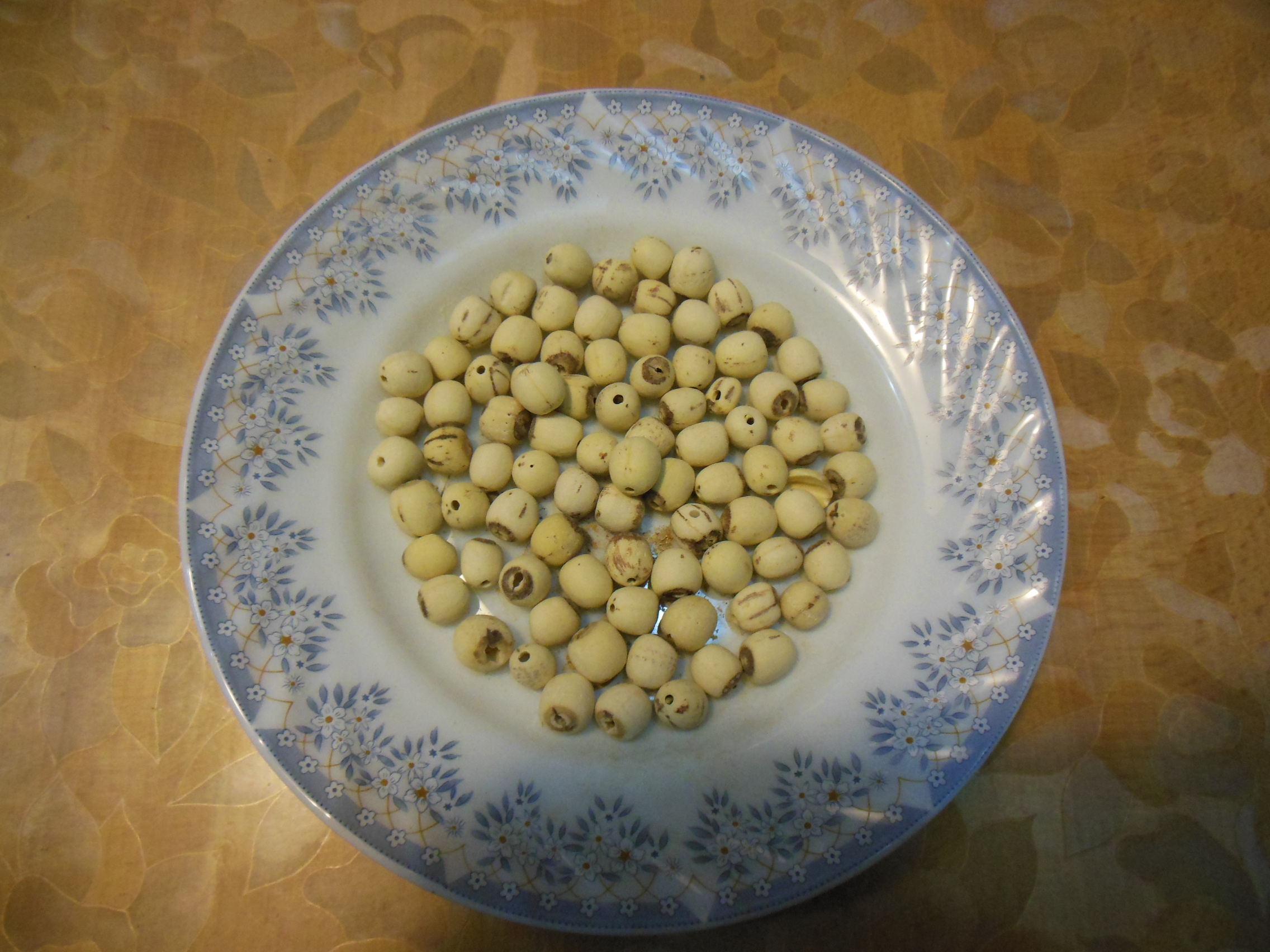

莲子60克原方为八钱

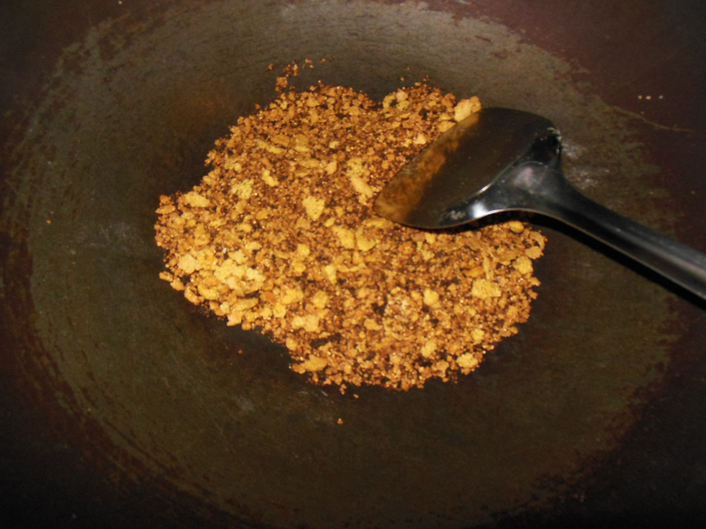

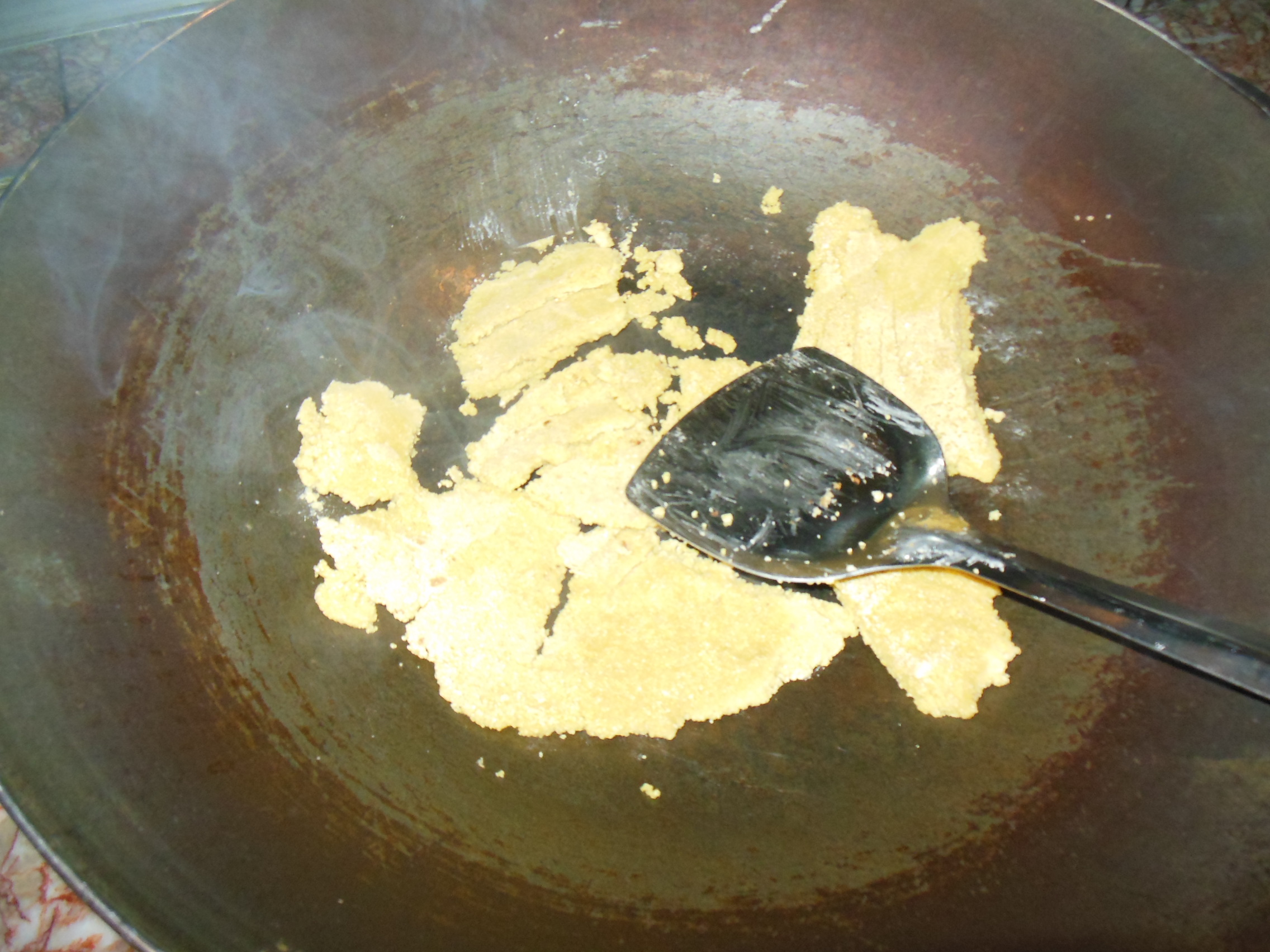

1、小米锅巴的制作:首先将小米先作粉碎后,加入适量水调之,干稀要合适
这是加水调好后的情况,干稀正合适,然后下锅了
这里我要说一下,没有做菜基础的朋友就不要轻易的偿试了,弄不好浪费了材料,至少得有经验的人在场指导为好。
其实不就是炒个锅巴吗?
炒到这个样子,就可以出锅了

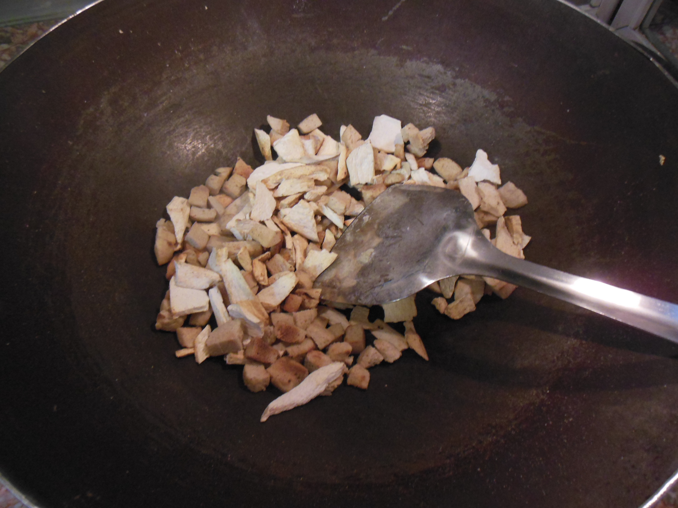

馒头炒至焦黄,附合锅巴这一说。这里我要说的是,我把山药也放进去小炒了一下,因为这次药孩子吃的多,用生的有点怕怕,但生用的效果比熟用要好。不过我没炒太过。

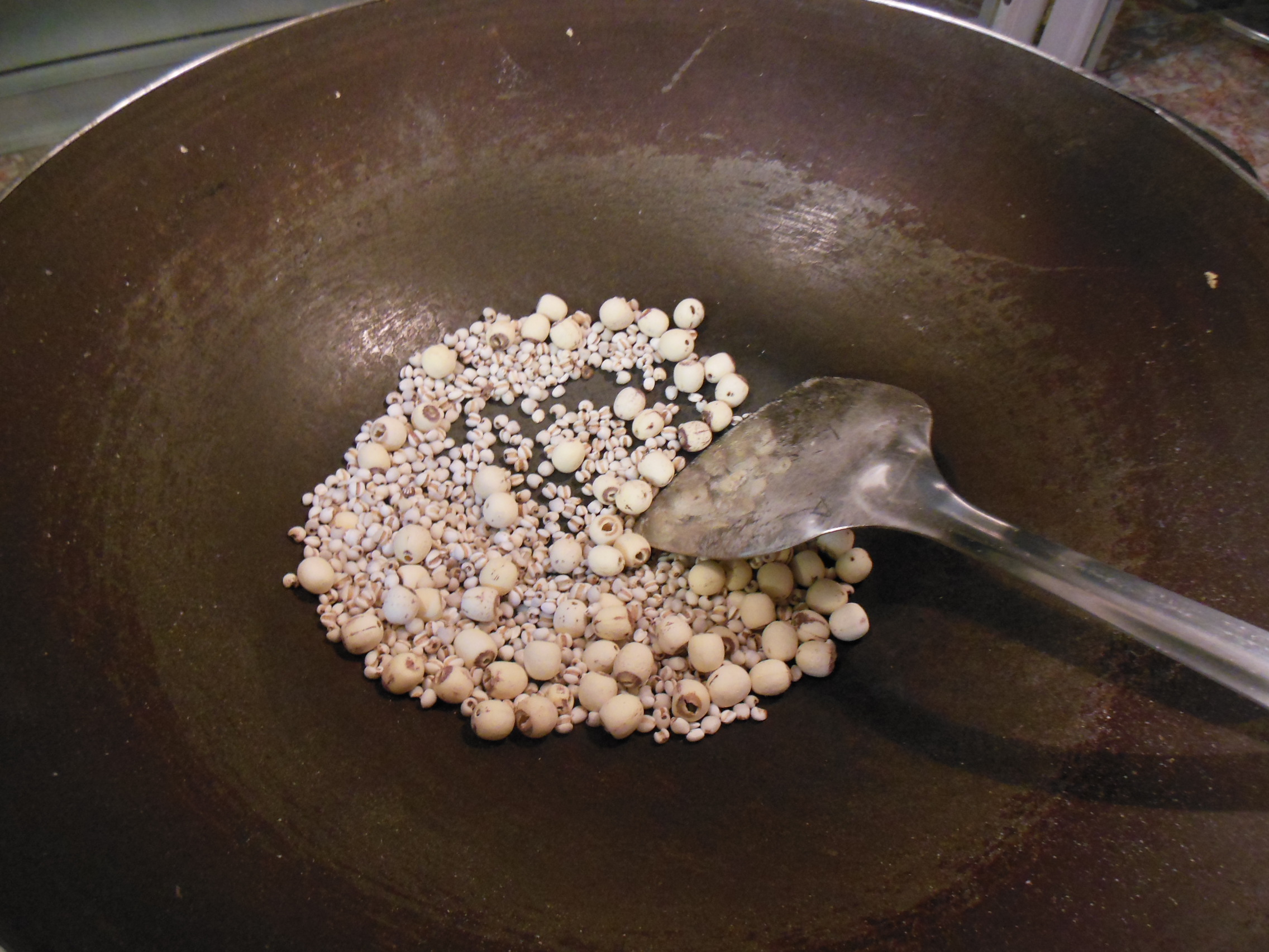

看图片,这就是在炒药了,莲子,薏仁,山楂炒香了为止,山楂可多炒一会有点小糊也不怕,因为要的就是焦山楂嘛。

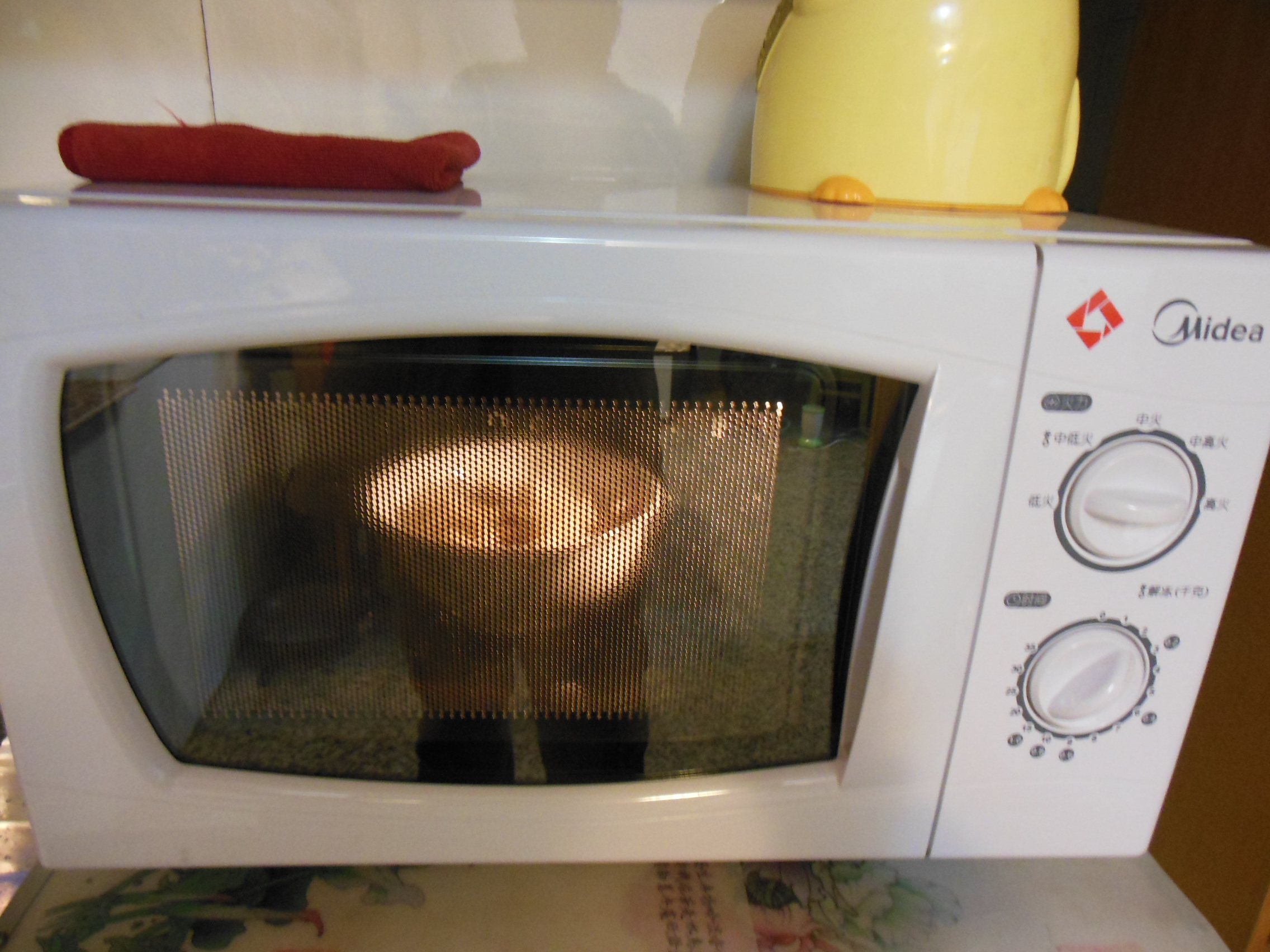

特别说明,草豆蔻是不炒的直接磨粉还有就是党参的磨粉面题。大家知道党参的糖汁很重,靠晒的话是很难晒干的,怎么办呢?还是要用上科技神器微波炉。
将切段的党参进炉内收水,一定要勤检查,糊了就不能用了,一定要注意!水份收干就好。
图为在收馒头的水份,与党参收水无大异。
