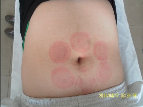

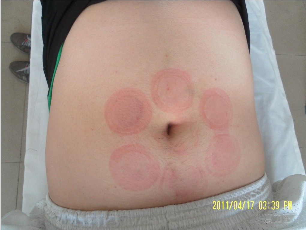

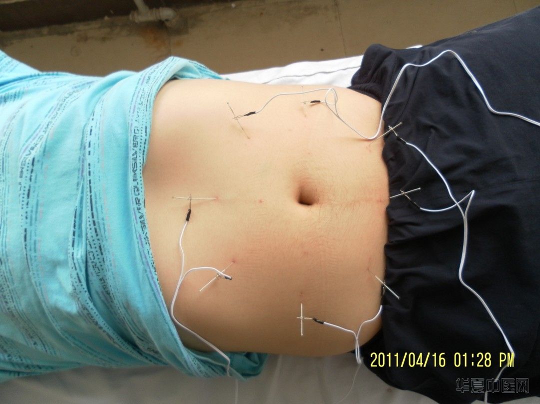

第三:配两套针灸、火罐的调理方法,不至于因天天扎针而对局部造成马蜂窝状 ,配上牙师的特效减肥药
其一:腹部九罐法, 以肚脐为中心拔九个火罐
腹部六罐法, 以肚脐为中心围圆拔六个罐法
其二:针法:以先天八卦为基础定点取穴,连接电针,如图,注意一根导线不可横跨心脏和正中线
传统针灸取穴:中脘、下脘,天枢,大横,水道,丰隆,地机,嘱他自己点按足部反射区化痰点,阴陵泉
如图:
